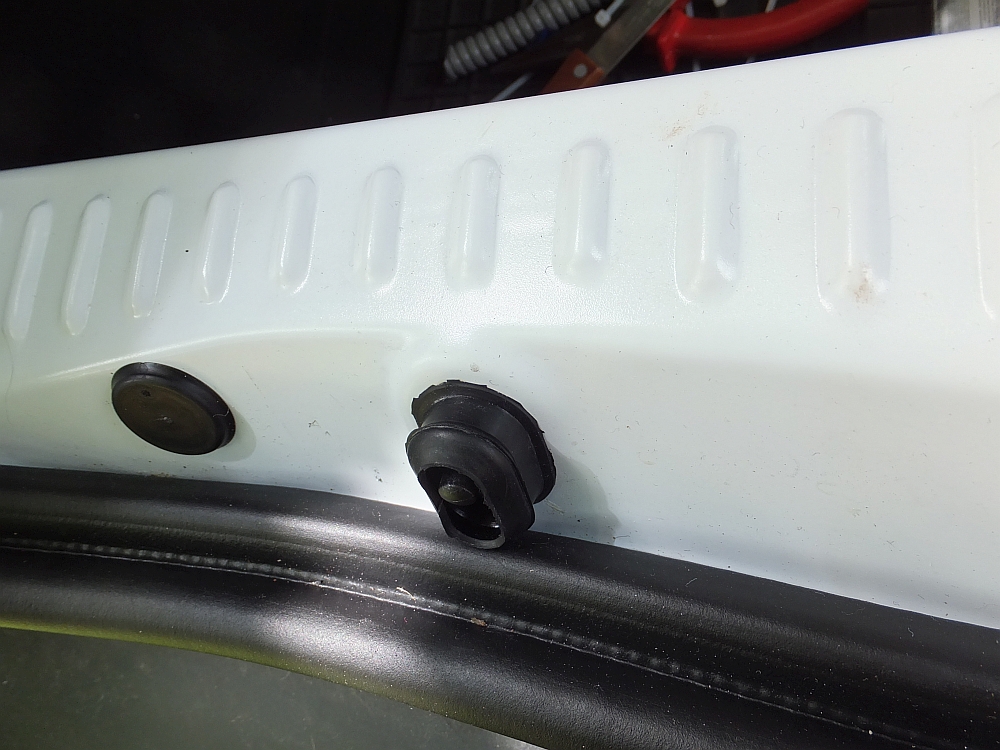

Cel mai mult praf ajunge pe dedesubt si pe partea frontala prin spatiul dintre capota si inchizatoare(acolo pune un cheder de dacia 1310 si ai sa reduci praful de la motor).Ma indoiesc ca intra mult praf prin cele 2 gauri de scurgere a apei, care au rolul de a elimina apa si implicit praful.
BorMasina lu'Oti
nu cred ca praful intra mai putin la motor daca pun chederul, ''gaura mare'' de la radiator cu ce o mai astup?, eu presupun ca rolul chederului este de atenuare a vibratiilor (se inchide fara zgomot capota). Problema mea nu este praful de la motor, ci cel care intra in climatizare, dar nu intra numai praf ci si frunze, gandaci, etc, obiecte destul de mari care sunt de greu de curatat.sigpic„Decât să înjuri întunericul, mai bine aprinde o lumânare.”
pt a scapa de praf in habitaclu se monteaza filtru de polen =>http://www.youtube.com/watch?v=edM2HxnTxXk

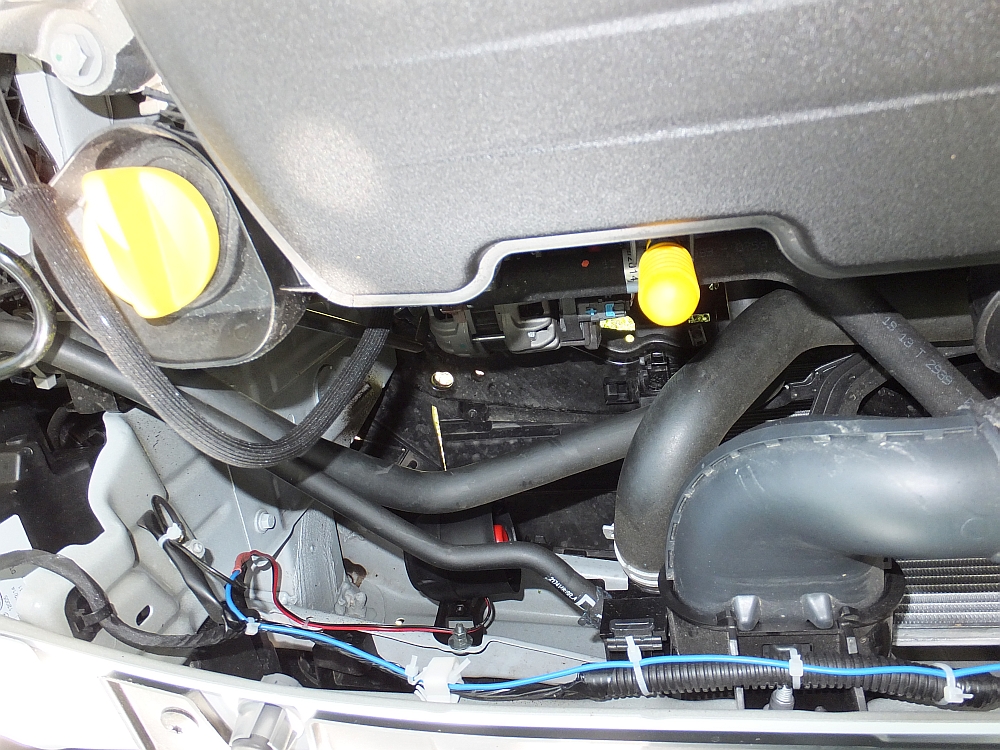

Originally posted by Oti View PostPun ceva poze mai vechi cu montarea filtrelor exterioare la capota. Am folosit filtru de hota (cel mai ieftin), lipit cu banda dublu adeziva de grila din plastic. Nu am scapat total de problema prafului (nu numai) si am identificat doua locuri pe unde intra: gaurile de scurgere a apei de pe parbriz si o imensa gaura din jurul busonului de umplere cu lichid spalare. Gaura am astupat-o folosind un burete bagat fortat (nu stiu daca este bine, el se imbiba cu apa si ramane asa cam mult timp). Gaurile de scurgere le las asa cum sunt, si am sa folosesc un filtru de polen in interior.
Originally posted by Crs. Sandel View PostEu am crezut ca faci toate aceste adaugiri pt a diminua praful de la motor, dar modificarile astea au alt scop in cazul tau.
Originally posted by aris86 View PostPe langa busonul de alimentare al lichidului de parbriz, mi-au intrat si mie frunze la aeroterma si a trebuit sa merg in reprezentanta sa le scot ca vibra rau bordul cand o porneam.sigpic„Decât să înjuri întunericul, mai bine aprinde o lumânare.”
