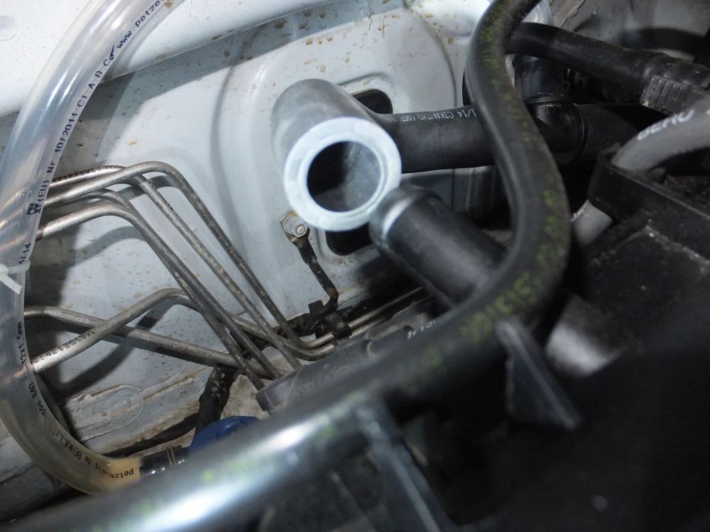

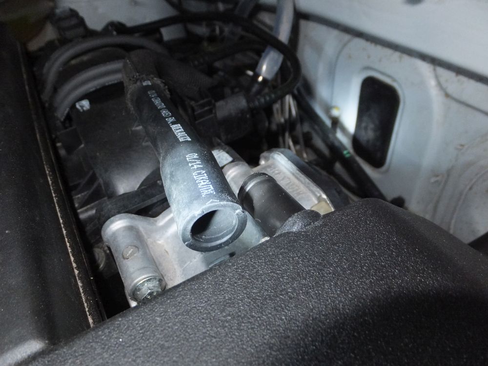

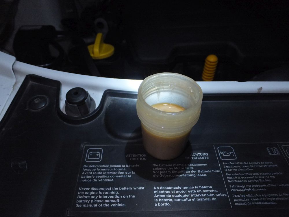

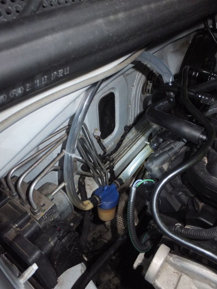

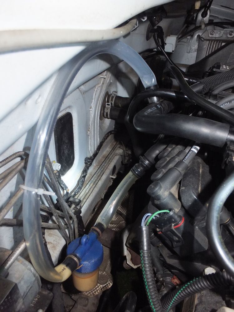

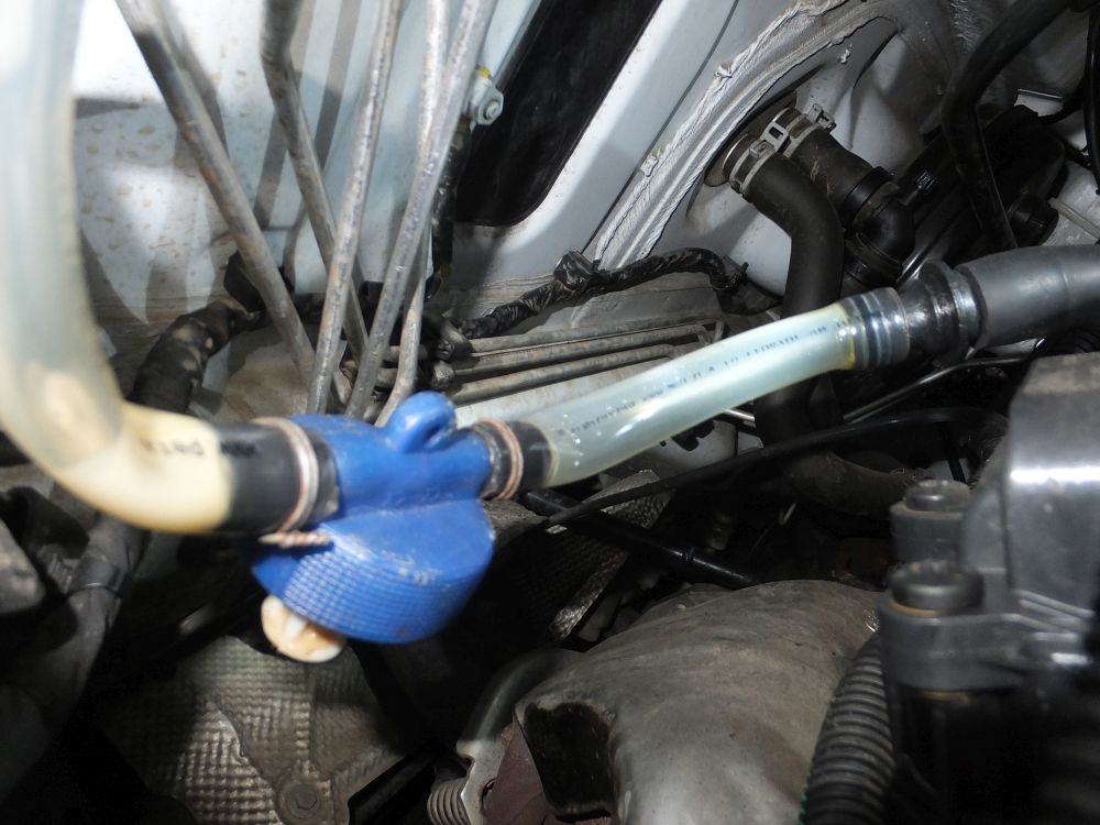

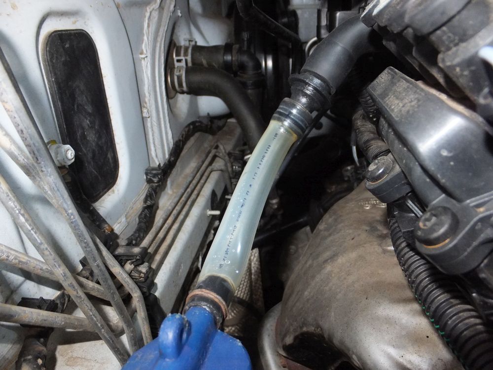

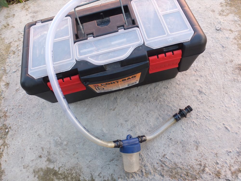

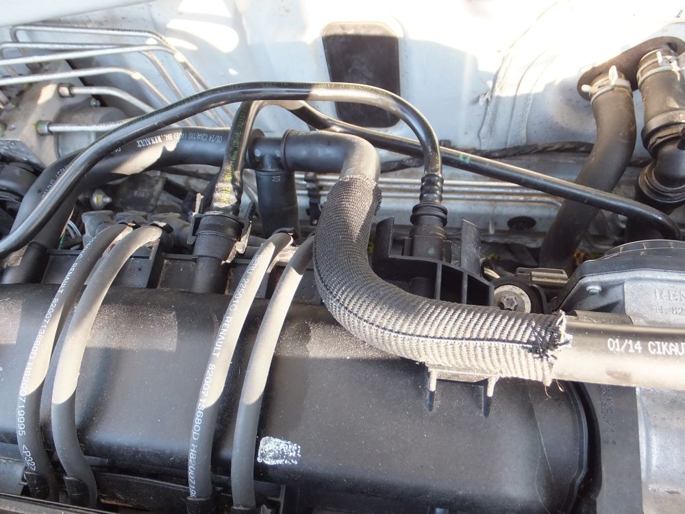

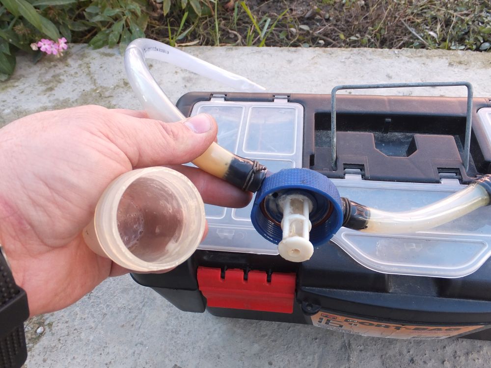

Am facut inspectia la "alambic" - filtru decantor vapori ulei, dupa 400km s-a adunat cam mult "muci". In poze se poate observa ca furtunele ce intra in galeria de admisie si filtrul de aer sunt curate, uscate , nu au urme de ulei. Acum a venit momentul sa trec pe varianta originala a masinii, deci am pus totul la loc cum era. Dupa inca vreo 400km am sa verific cat de curate sunt furtunele. Ma intereseaza in special cel ce intra in filtrul de aer, el este responsabil cu murdarirea,imbacsirea clapetei electronice de acceleratie.sigpic„Decât să înjuri întunericul, mai bine aprinde o lumânare.”

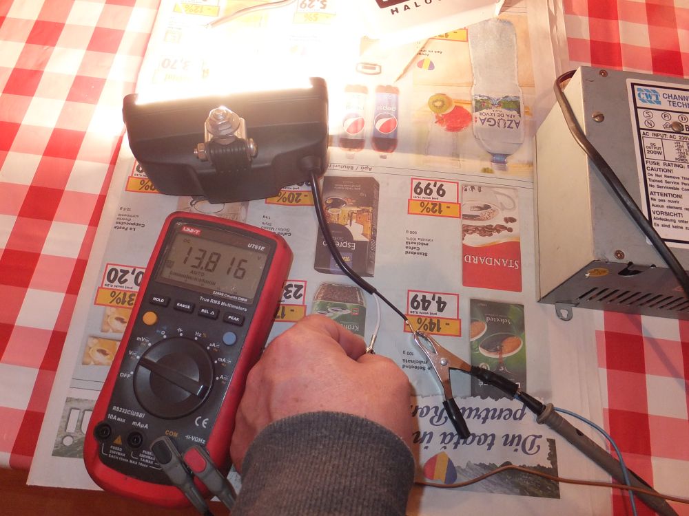

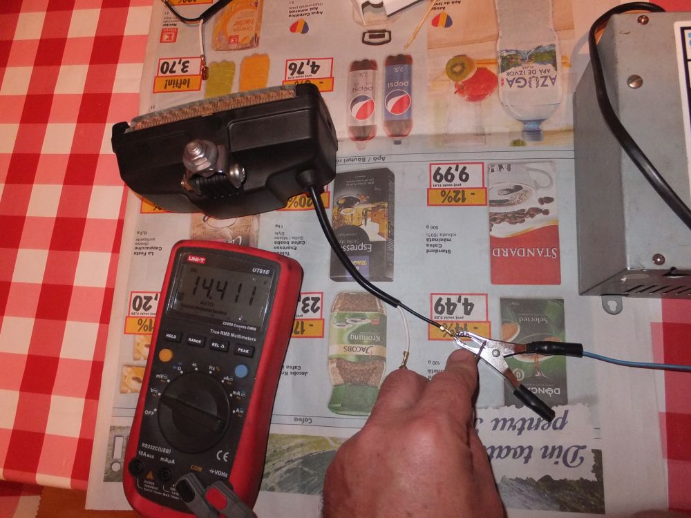

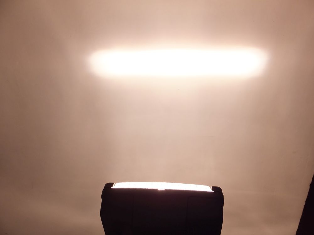

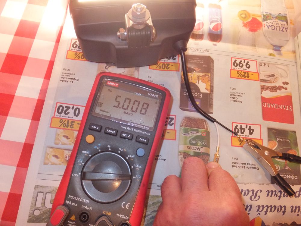

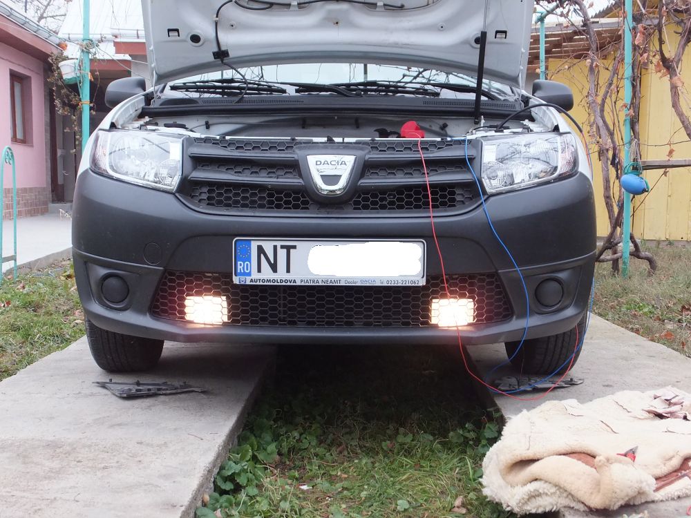

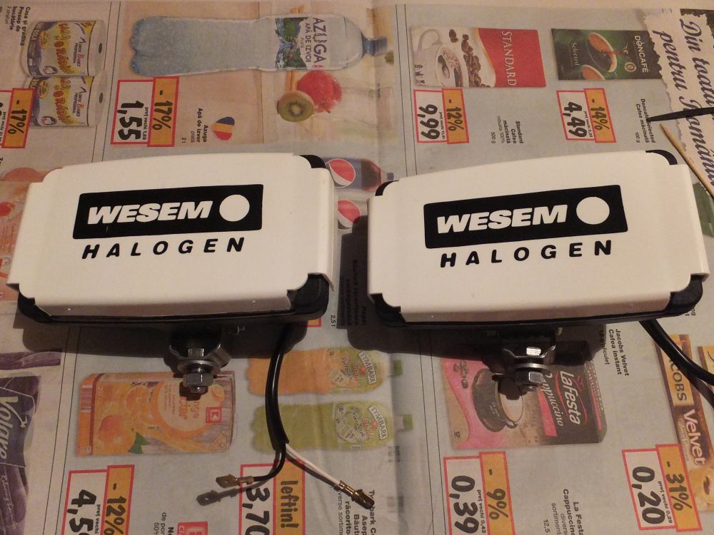

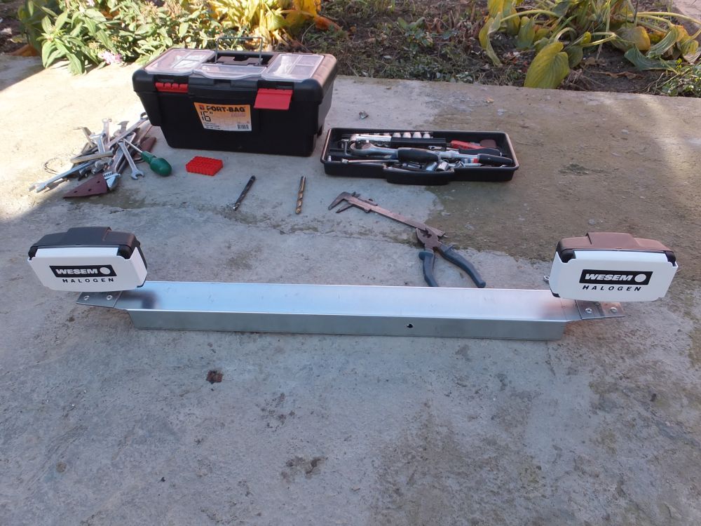

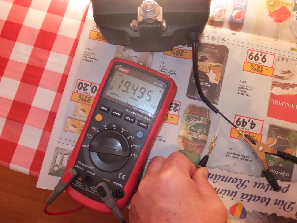

In seara asta am pregatit proiectoarele pentru montaj. Cu aceasta ocazie mi-am adus aminte ca am o sursa cu care le pot proba. In poza 5, este masurata tensiunea in gol, in poza 6, tensiunea in sarcina, in poza 7, curentul nominal, in poza 8, curentul de varf (maxim - pana filamentul ajunge la temp nominala).
Trebuie dimensionat cablajul sa reziste la un curent nominal de 10A. Cred ca o siguranta temporizata de 20A rezista suprasarcinii (40A).Last edited by Oti; 2 November 2015, 20:36.sigpic„Decât să înjuri întunericul, mai bine aprinde o lumânare.”

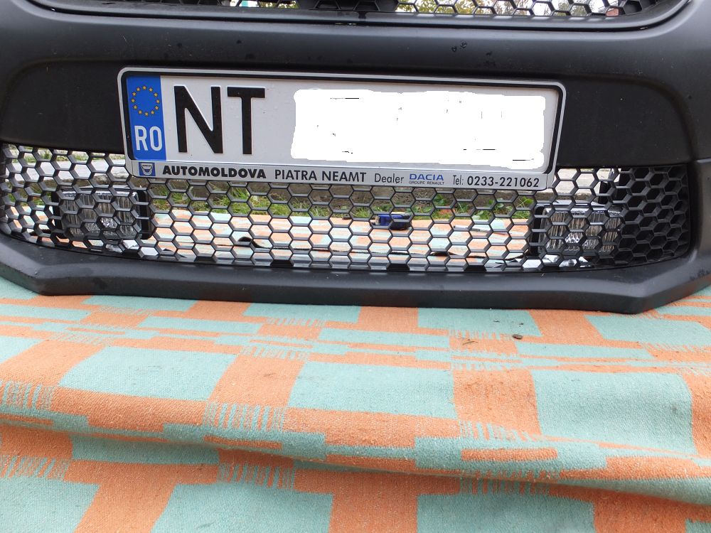

Originally posted by MAK112 View PostDe ce ar lua amenda?Nu are proiectoare,isi pune el unele..Eu le-as pune in spatele grilei din bara fata!

Am facut un tutorial demontare bara Logan/Sandero2, sper sa ajute pe cei care nu au mai facut-o. Cum masina mea este ACCES, o sa fie diferente la cei care au masini cu alte dotari (atentie la proiectoare!). Demontarea este usoara, cu putin curaj, nu solicita indemanari speciale, o poate face o singura persoana cu nivel mediu in experienta mecanica.

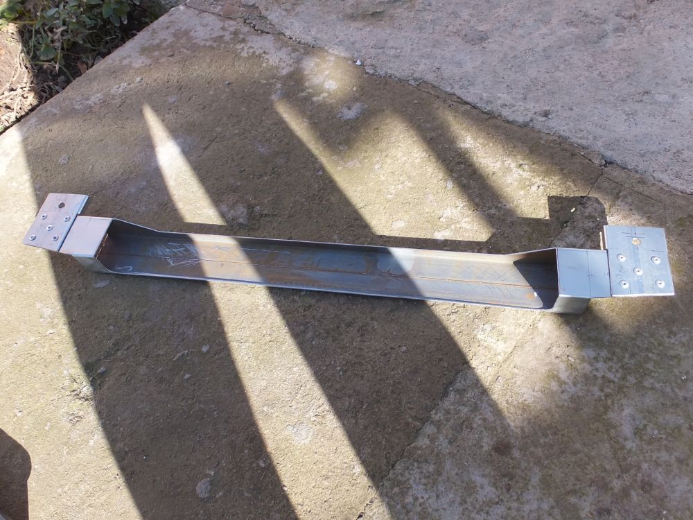

Daca se pun statii de sute de wati, nu este loc de inca 110W, poti sa pui o bara de LED-uri, consuma putin si este si estetica (bara transversala portbagaj). Poti sa faci o montare provizorie, sa o poti da usor jos.sigpic„Decât să înjuri întunericul, mai bine aprinde o lumânare.”

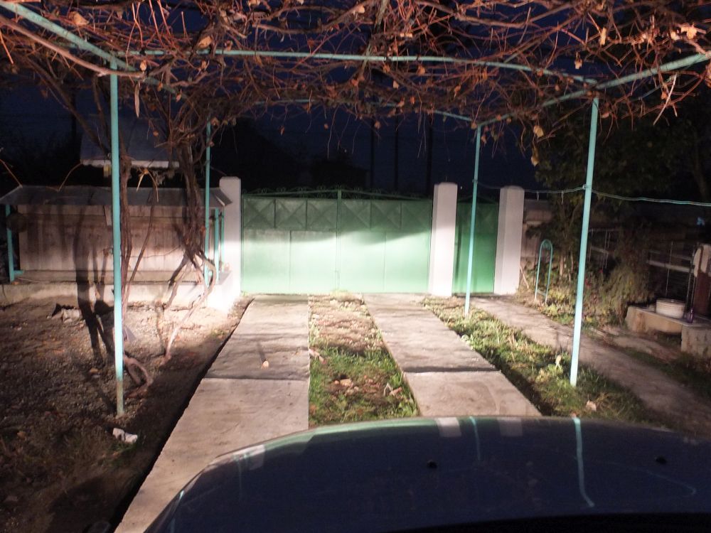

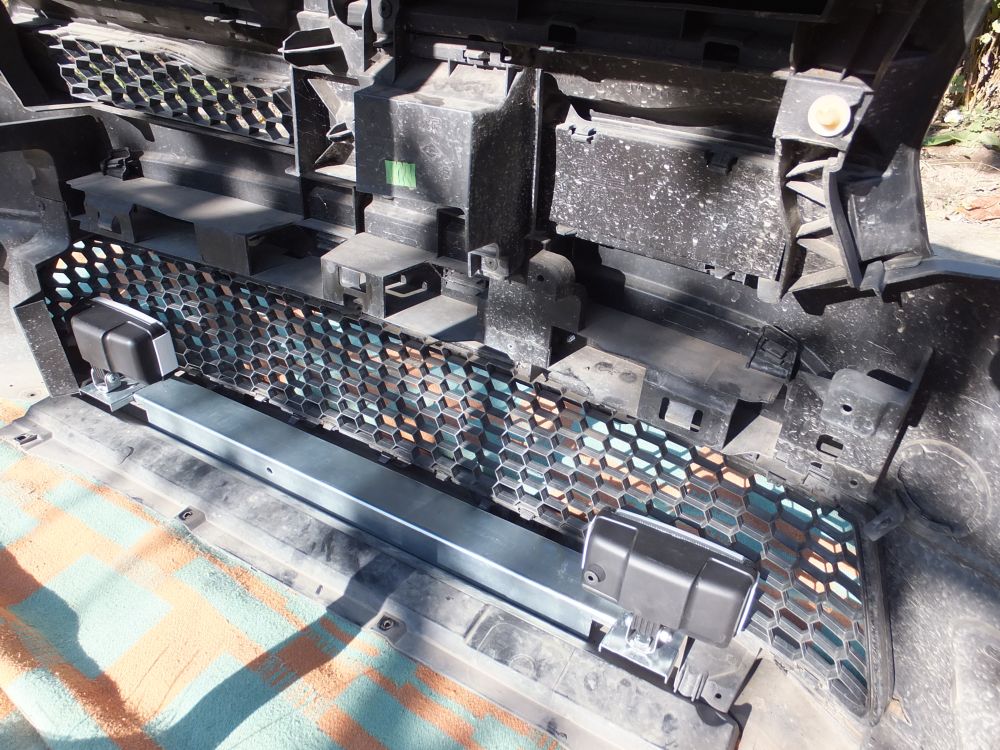

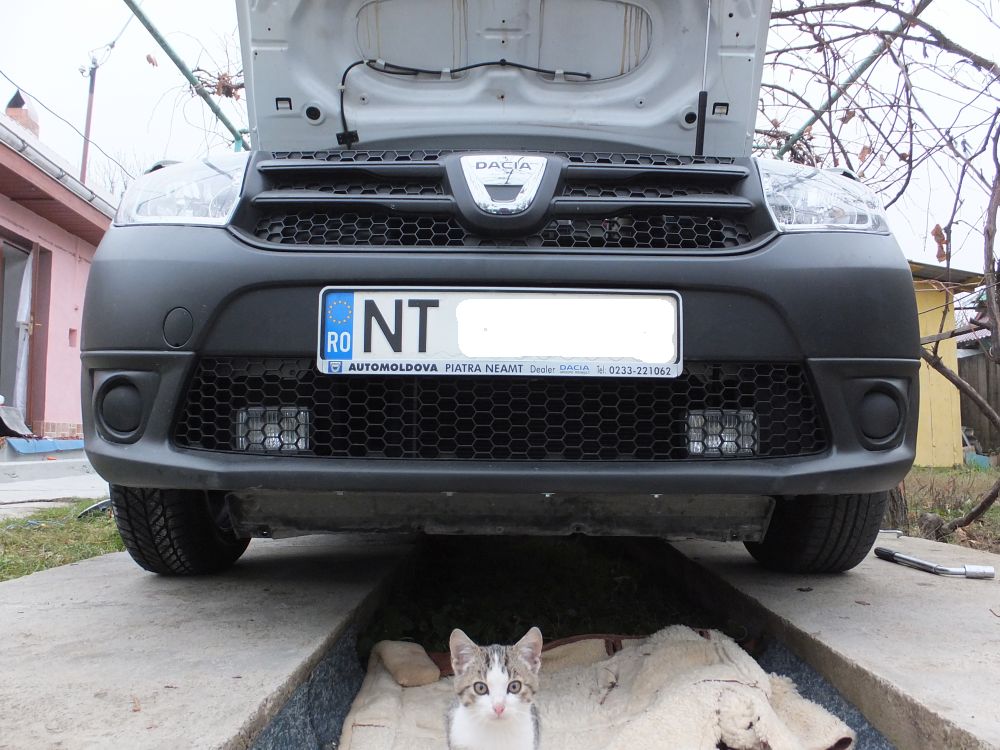

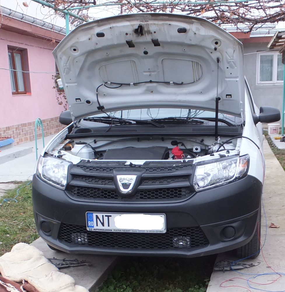

Am montat proiectoarele pe masina, mai am putin de lucru la reglaje, "finisare lucrare". Urmeza sa fac instalatia electrica pt comanda si alimentare proiectoare. Pun poze cu cea iesit.
Prima parte a prezentarii : montare proiectoare pe Sandero ACCES

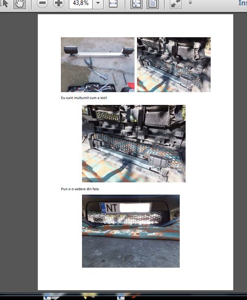

https://drive.google.com/file/d/0B1q...ew?usp=sharingsigpic„Decât să înjuri întunericul, mai bine aprinde o lumânare.”
Am terminat si a doua parte:https://drive.google.com/file/d/0B1q...ew?usp=sharingsigpic„Decât să înjuri întunericul, mai bine aprinde o lumânare.”
