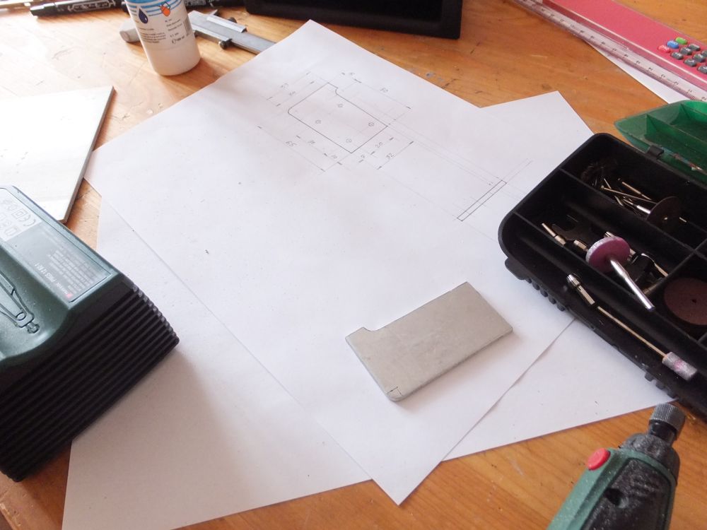

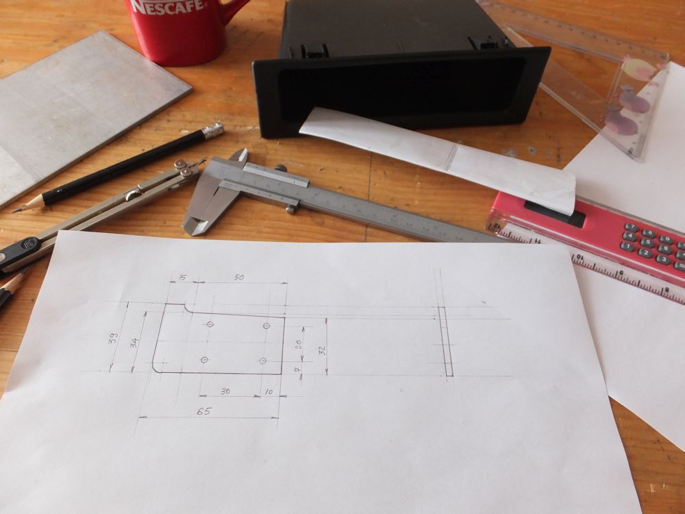

    • Incepe etapa 1.

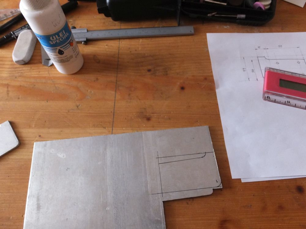

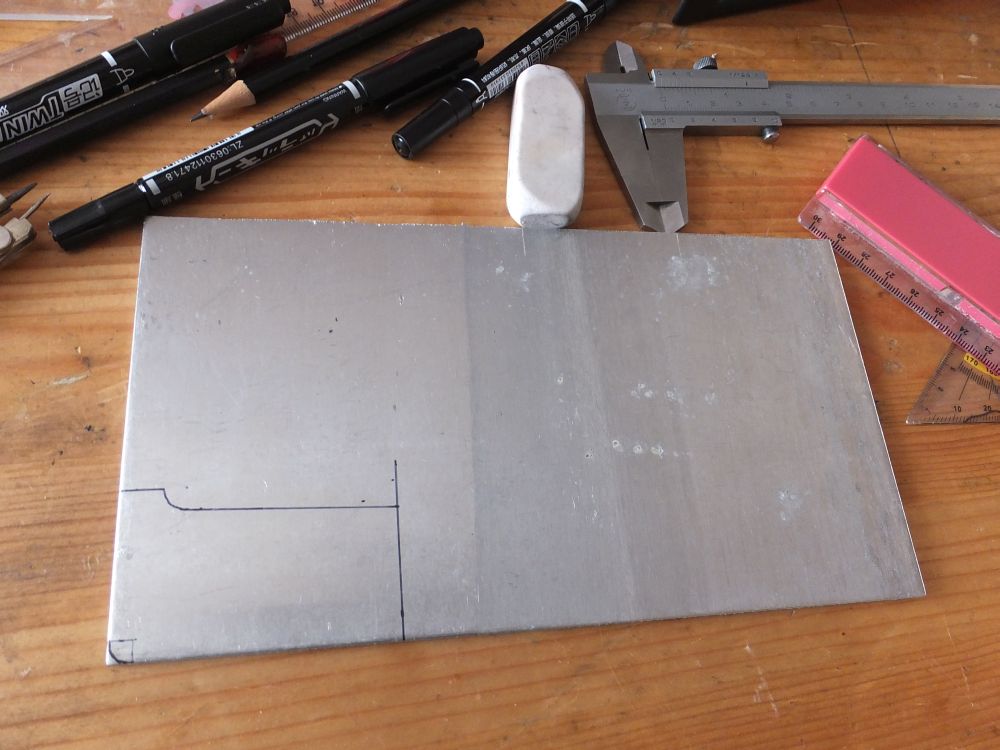

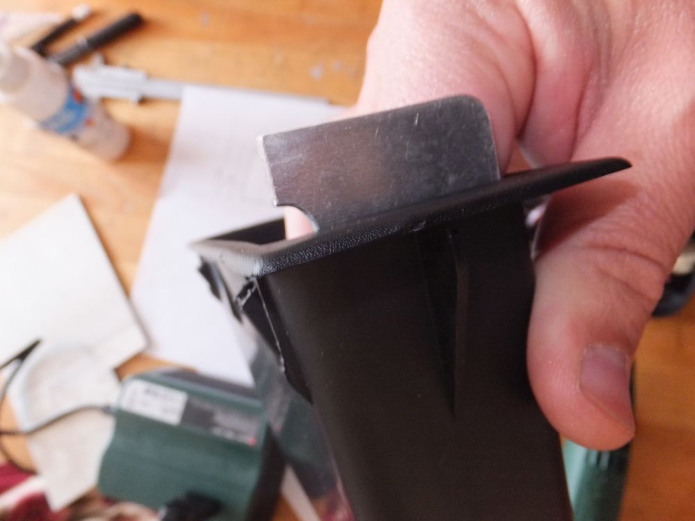

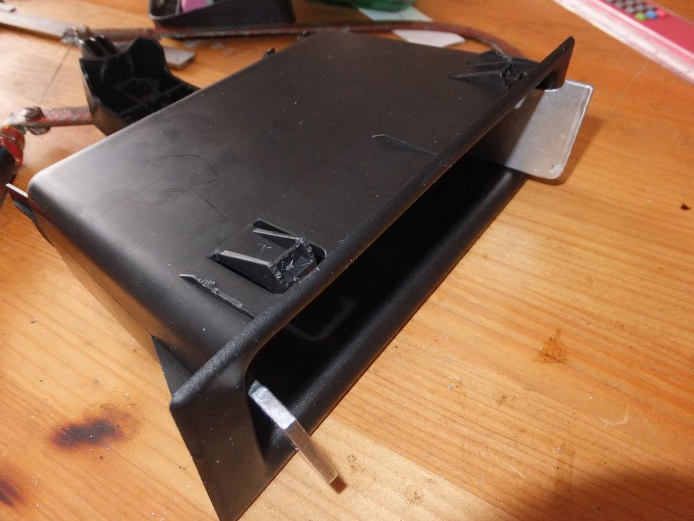

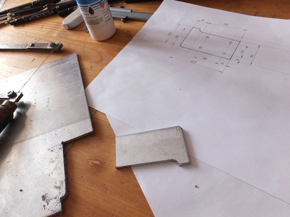

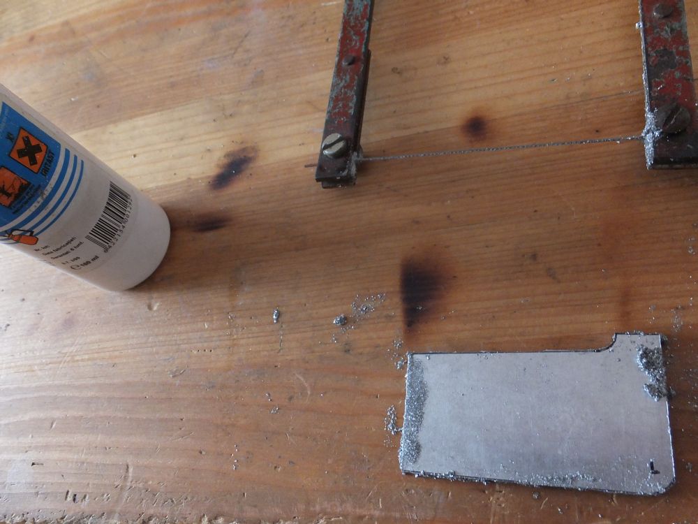

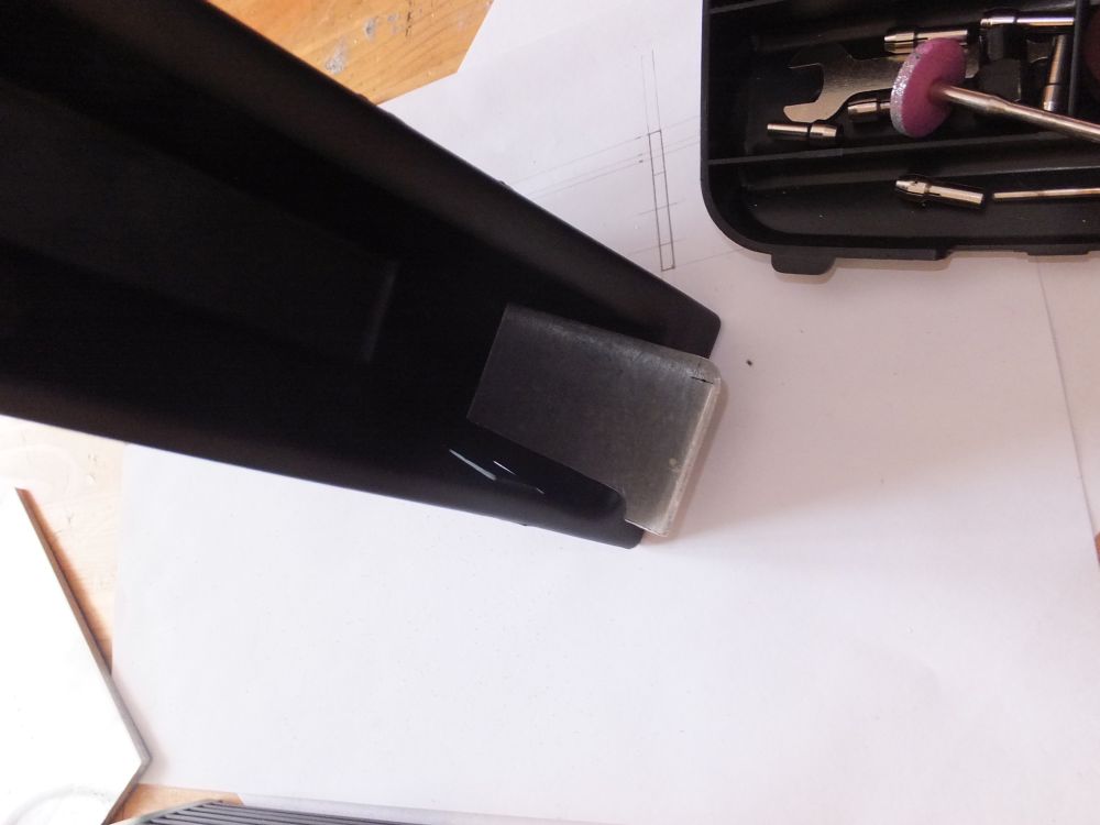

      Proiectarea suportului. Alegerea materialului. Am incercat plastic, textolit, din cauza ca, cutia are o forma geometrica complicata, m-am oprit la Al. Voi fi nevoit sa il deformez ai sa fie in linie cu muchiile cutiei.
      Am folosit tabla de Al, grosime 3mm, tableta + suportul pe care va sta fixata sunt destul de grele, trebuie sa reziste la deformare.
      Am pus stop....nu gasesc o tija inoxidabila d=4-6mm, L=250-300mm, am sa caut prin magazine, talcioc, etc

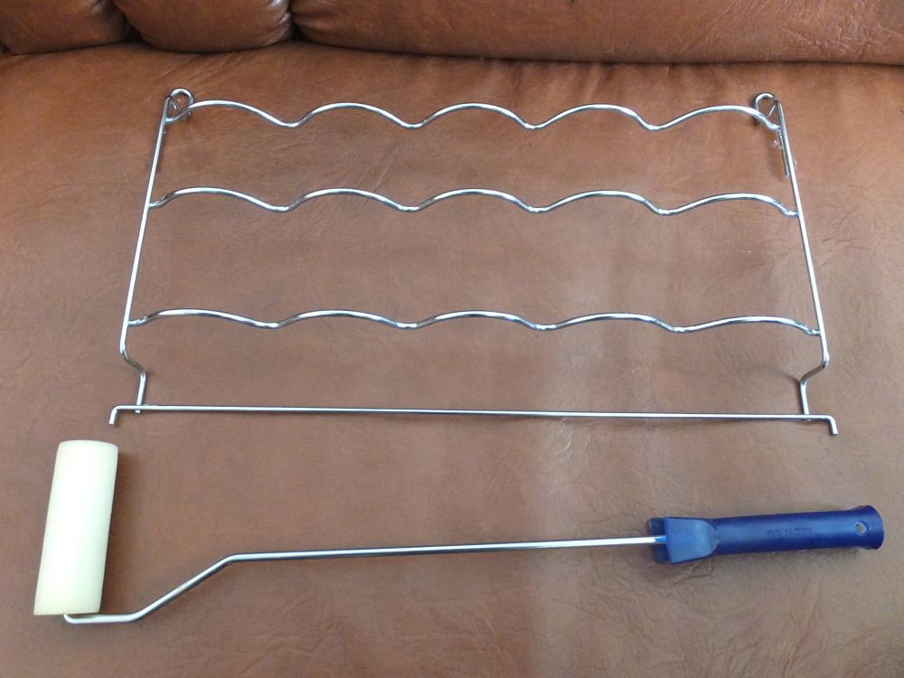

        Confectionarea tijei. Am avut de ales intre sacrificarea suportului pt sticle din frigider si un trafalet de 5lei. A pierdut trafaletul, diametrul tijei d=5.7mm, el va fi sacrificat pt constructia suportului. Cum trei sferturi din scule sunt in garajul de la tara (menghina, polizor, pile, etc) peste 1-2 sapt continui prezentarea.

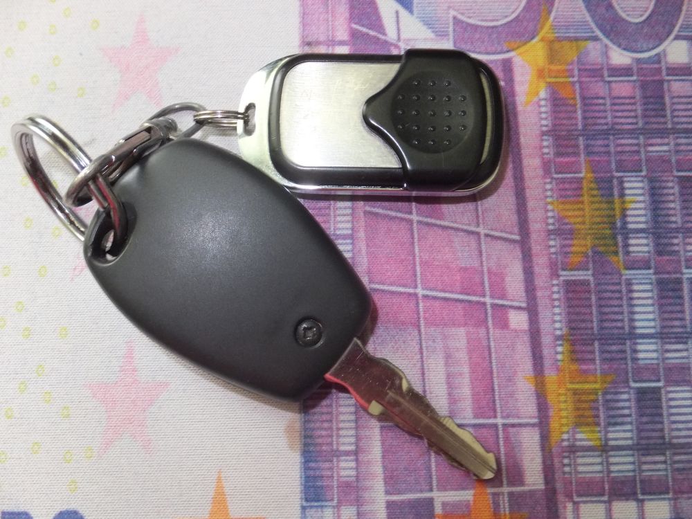

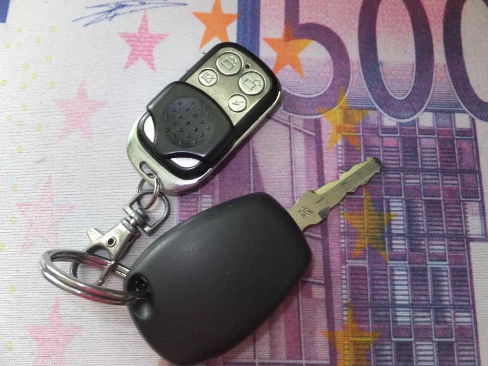

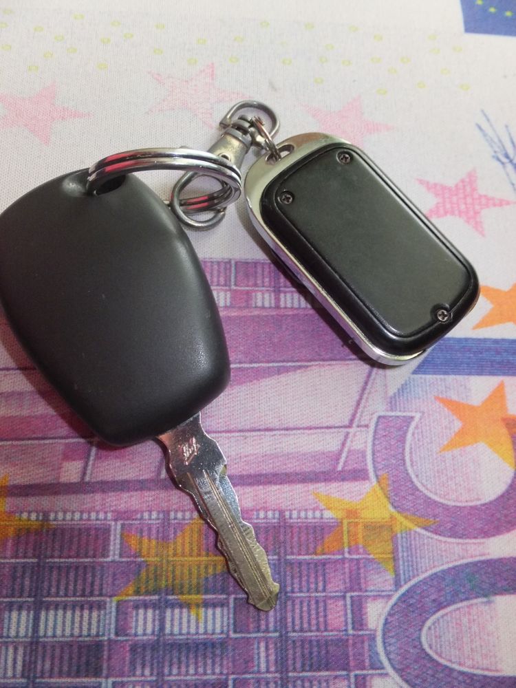

          • In functie de cum folosesti masina eu recomand alarma cu pager. Alarma am luat-o de aici, cum masina este low cost am pastrat aceeasi tendinta. Functioneaza impecabil, bateria de la telec sa consumat un pic si nu mai bate la o distanta mare, in prezent distanta este la 30-50m, pun poze cum arata telec la 1 an, este metalica, f rezistenta, a cazut pe jos, sta in buzunar amestecata cu alte obiecte metalice. F important la montare, este ca pozitia antenei unitatii centrale sa fie cat de cat verticala, departata de obiecte metalice masive. Eu am fixat-o cu ajutorul unui elastic.

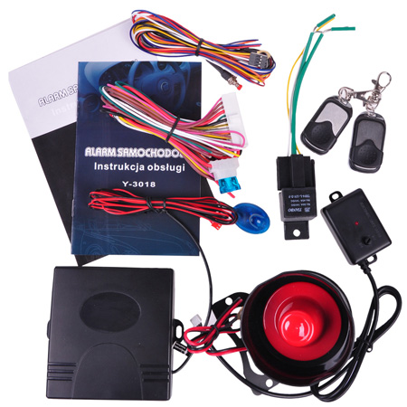

                  • Fac o completare, din ce am scris se intelege ca alarma de pe masina este cu pager. Alarma montata de mine este fara pager dintre cele mai ieftine, telecomanda metalica si raza de actiune a facut diferenta cu alte modele. In pagina 3, post 33 exista deviz.

                            • Eu am recomandat alarma cu pager pt ca "auzi" alarma de la o distanta 300-1000m, depinde de pozitia antenei.....cu 400-500lei gasesti o alarma buna, nu stiu daca intra si senzorul de perimetru in pret. In utilizarea zilnica eu simt nevoia unei astfel de alarme.
