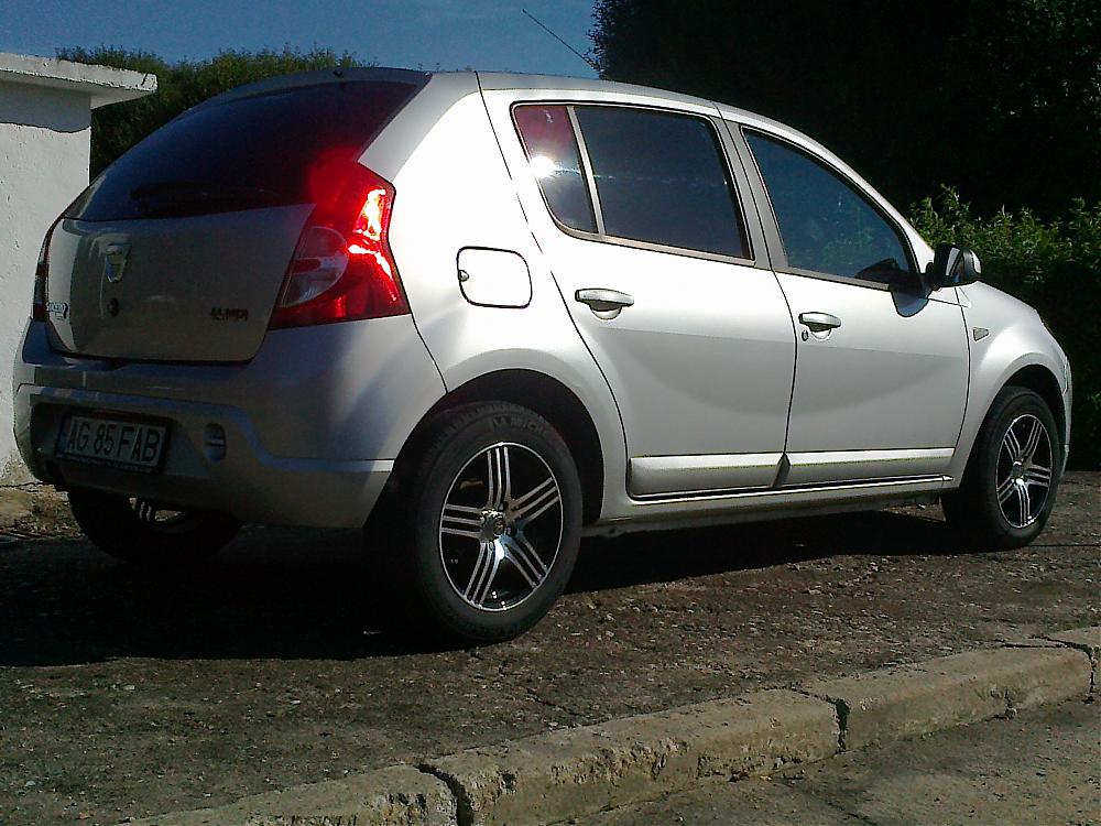

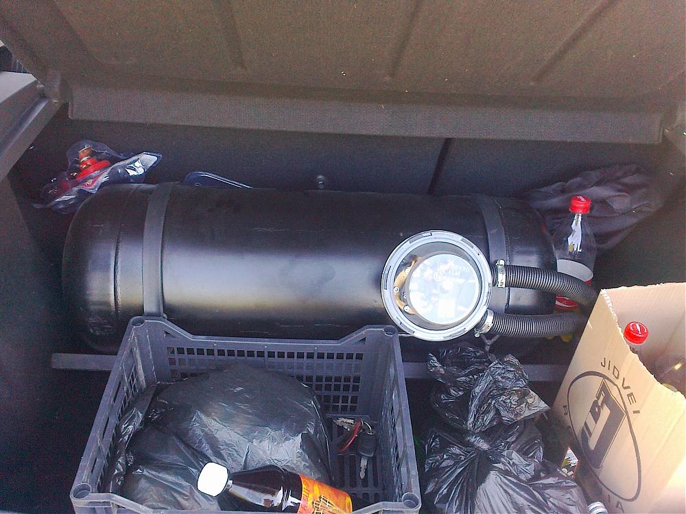

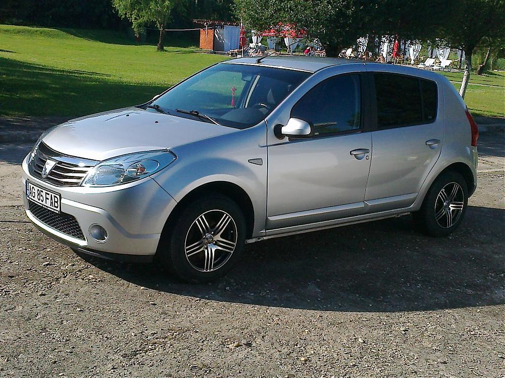

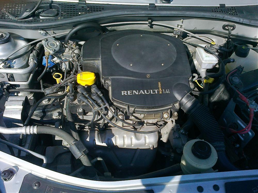

Salut toti pasionatii de Sandero,sunt nou pe acest forum,am un sandel din 2008 achizitionat de mine an 2011,este Laureate 1,4 Mpi cu doar 48.000 de mii km reali,masina este luata de la un cunoscut,am GPL pus de un an,folie pe usile din spate si luneta,jande aliaj dar de o calitate mai slaba,dupa ce o sa pun pozele astept laude si reclamatii.

Ma bucur ca iti plac jantele mele ieftine si iti multumesc pentru parere,masina este foarte intretinuta de mine si de fostul proprietar,a stat an garaj,urmeaza sa fac o reglare la faruri si la directie in rest toate bune,pe viitor ma gandesc la o resoftare ceva ca este cam puturoasa in depasiri si in panta.
Dupa parerea mea jantele cromate merg cu gri-ul metalizat al masinii. Este aceiasi linie de culoare.Daca jantele sunt echilibrate bine si nu au probleme nu cred ca o sa conteze prea mult ca sunt ieftine.
La cealalta masina am jante OZ Racing si crede-ma ca dupa cativa ani a cam inceput sa se descojeaza lacul si vopseaua de pe ele.
Merci pentru aprecieri,Tudor cand vi in Pitesti te astept cu mare placere,ca nu cunosc alti proprietari de Sandero,jantele sunt slabute din Turcia si nu prea as recomanda la 120 ancepe sa vibreze volanul asta dupa ce jantele au fost centrate si presiunea verificata.
Daca la 120 km/h incepe sa vibreze volanul trebuie sa verifici ungiul, sa nu fie discurile de frana ovalizate (patit de mine cu alta masina) si spune-mi te rog la roti ai pus inele de centrare? eu cand am schimbat rotile, aveau inelul mai mare decat cel de pe butuc si imi vibra si mie volanul; dar dupa ce am pus inele nici o treaba.Originally posted by fusi View PostMerci pentru aprecieri,Tudor cand vi in Pitesti te astept cu mare placere,ca nu cunosc alti proprietari de Sandero,jantele sunt slabute din Turcia si nu prea as recomanda la 120 ancepe sa vibreze volanul asta dupa ce jantele au fost centrate si presiunea verificata.

Te sfatuiesc daca ii faci resoftare sa ai grija sa nu iti bata avansul dupa. La mine a fost nevoie sa schimb cateva softuri pentru ca cel de pe sandero modificat batea avansul. Cristi_XP te poate ajuta aici. Ei a facut la mine si sunt ft multumit.
Odata cu resoftarea te sfatuiesc sa schimbi bujiile cu unele NGK Iridium si fisele eu le-am schimbat cu unele de la Magnecor de silicon (parca). Poti vedea la mine in my ride "Sandel 75 ponei".
Daca vrei sa simti efectul din plin mergi numa cu benzina de 99; eu asa fac in oras, iar pe exterior bag de 95 si merge impecabil masina.
Poti sa ii mai pui multe depinde cat esti dispus sa muncesti.
Rotile mie imi plac si ii sta bine. Cat ai dat pe ele?
