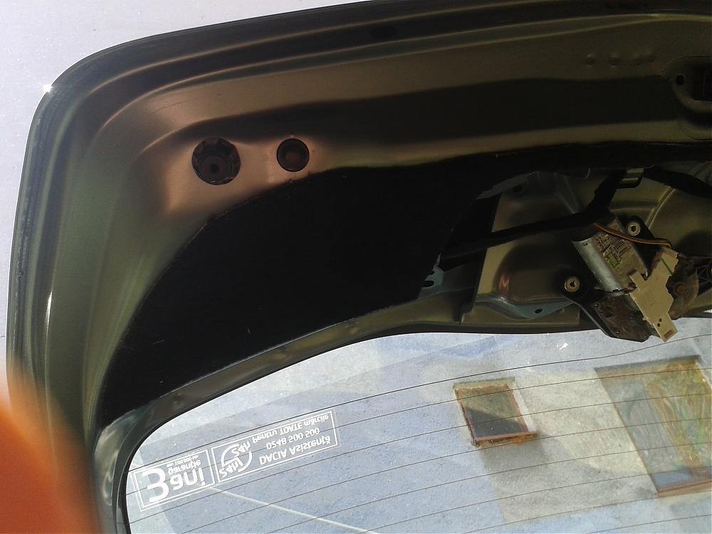

Ultima imbunatatire adusa. Mai mult un pitic pe creier de fapt ca sa fie ca la masinile cu apa calda. Mocheta pe interiorul hayonului ca tot se zgaria cand aveam bagaje multe.
Costuri:
1mp de mocheta neagra de la dedeman - 6ron
2 tuburi de bison kit - 10ron
Am facut un sablon dupa portbagaj, am decupat si lipit.
Revin cu poze mai detaliate mai spre seara.
Ieri mi s-a ars si becul de la panoul de climatizare. L-am schimbat azi si e din nou ok. Masina se pregateste in continuare de revizia mare si un drum la croati.
Si daca tot am pus mocheta pe interiorul portbagajului cred ca voi pune si in buza portbagajului ca acolo se zgarie destul de tare tabla de la bagaje.
