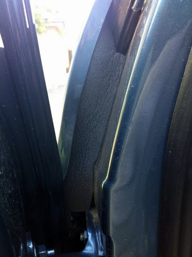

fa si tu o poza cu capota deschisa cand ai timp sa imi dau si eu seama ce ai dat jos ca sa bagi izoprenul in aripa. ai dat jos ligheanul de plastic (pasajul rotii?) aripa nu vreau sa o desfac din suruburile cu care vine prinsa! e chituita iar suruburile sunt si vopsite dupa ce au fost puse. eu am incercat sa bag izopren pe langa usa..dar e greu de inserat acolo.mai ales bucati mari!-fara-
Am dat jos oala aia de plastic doar dinspre partea cu usa. Is alea 2 suruburi jos unde vine si aparatoarea de noroi si vreo 2-3 cleme dinalea cu filet. Si bagi pe acolo ca intra lejer, pana cand ajungi la semnalizarea de pe aripa. Restul de izopren il pui pe langa usa. Am pus si o poza cu partea de sus unde se pune izopren.
