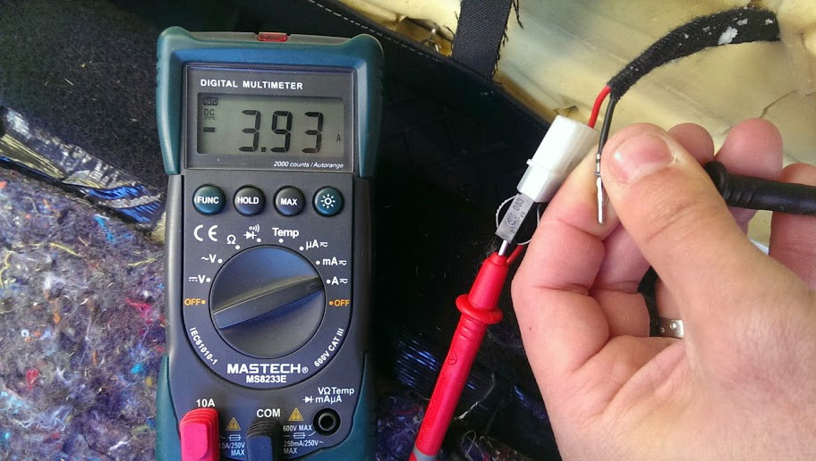

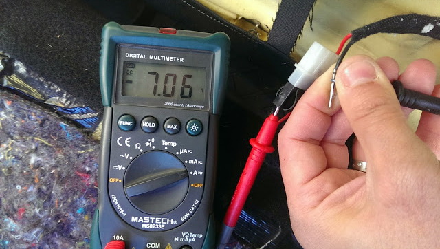

n-are cum sa consume o incalzire de pe un scaun 5A din moment ce eu am o siguranta de 15A pe toate 4.
un calcul aproximativ, valori putin umflate:
- dezaburire 13A
- faza scurta 10A
- ventilatie 10A
- incalzire 4 scaune 15A
- radio 5A
- stergatoare 10A
si ajungi la aproximativ 63A. in cazul unui 1.2 16V fara AC, ramane loc si de incarcat bateria.
fortarea apare in cazul in care ai mai multi consumatori decat poate duce alternatorul. dar chiar si atunci consuma din baterie si nu este efectiv omorat alternatorul.
