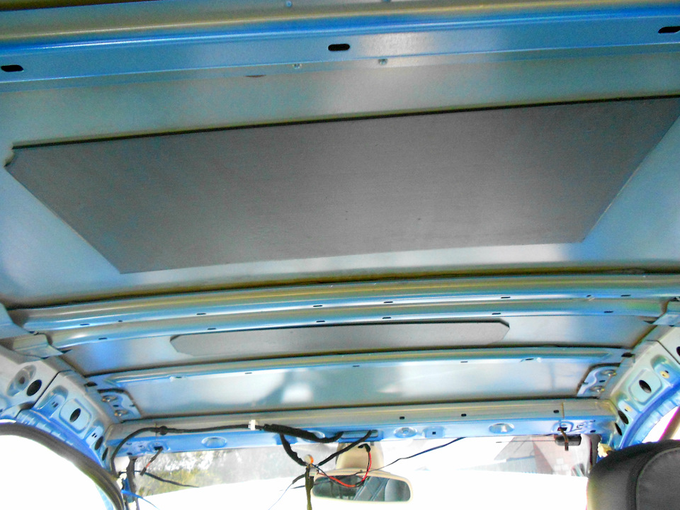

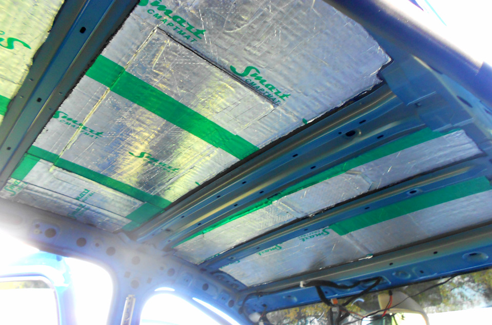

In poza de mai sus cu plafonul, vad ca este destul loc pt o izolare suplimentara fonica si termica. A avut si a fost data jos cu mocheta plafonului?
A desfacut cineva pana acum la Logan/Sandero2 plafonul?

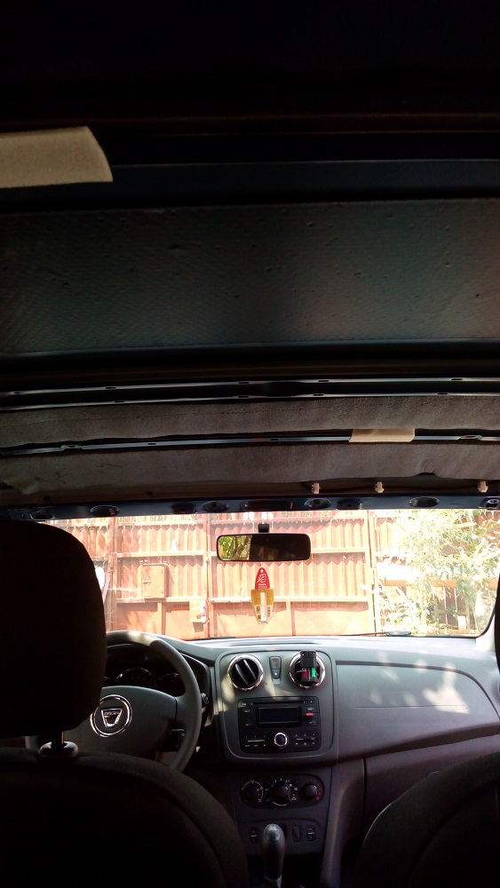

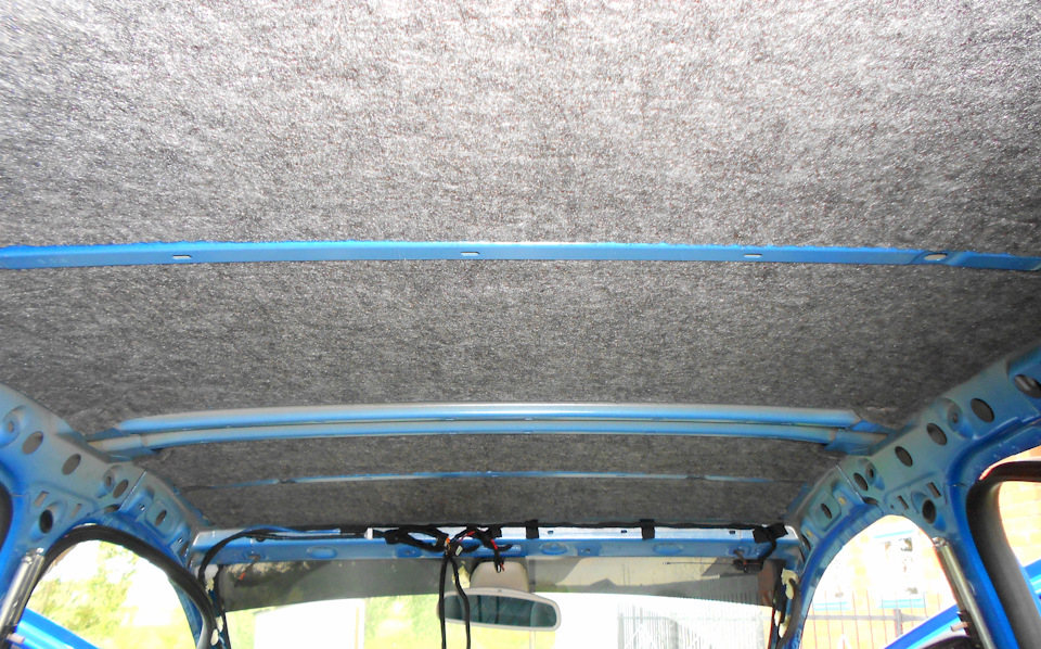

Al meu sandero (SL PLUS) nu a avut ranforsarile, multumesc t0rquemada de avertizare, am fost pregatit psihic, desi in lateral sunt cumva marcate locurile unde vin suruburile de prindere. Ma prind cum se ataseaza fotografii si va pot arata rezultatul a jumatate de sambata de munca. Barele au fost originale Renault din retea (980ron cam piperat), si au fost puse doar pentru estetica (nu am intentia sa car vreodata ceva).

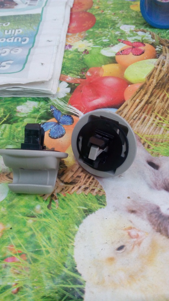

Ca si mentiuni, demontarea plafonului a durat cam 1h30min, pentru rigidizare (relativa) am folosit patru placute metalice de 5x15 cm lipite cu adeziv, alte detalii cu placere. Ca si mentiune sistemul de prindere al parasolarului este diferit fata de ce am vazut prin tutorialele de demontare plafon.
Hmm, desi am inceput cu poze, mai tarziu cand am inceput cu masuratorile am cam uitat. Antena vine cum imi spuneai deasupra lampii-ai acces fara sa mai dai plafonul jos; din aducere aminte un surub, piulita si saiba grower plus un fel de izolator. Firele (antena si microfon?) vin lipite de plafon cu burete adeziv.
@Bogdan, nu sunt sigur dar parca nu era nici o intaritura, direct pe tabla

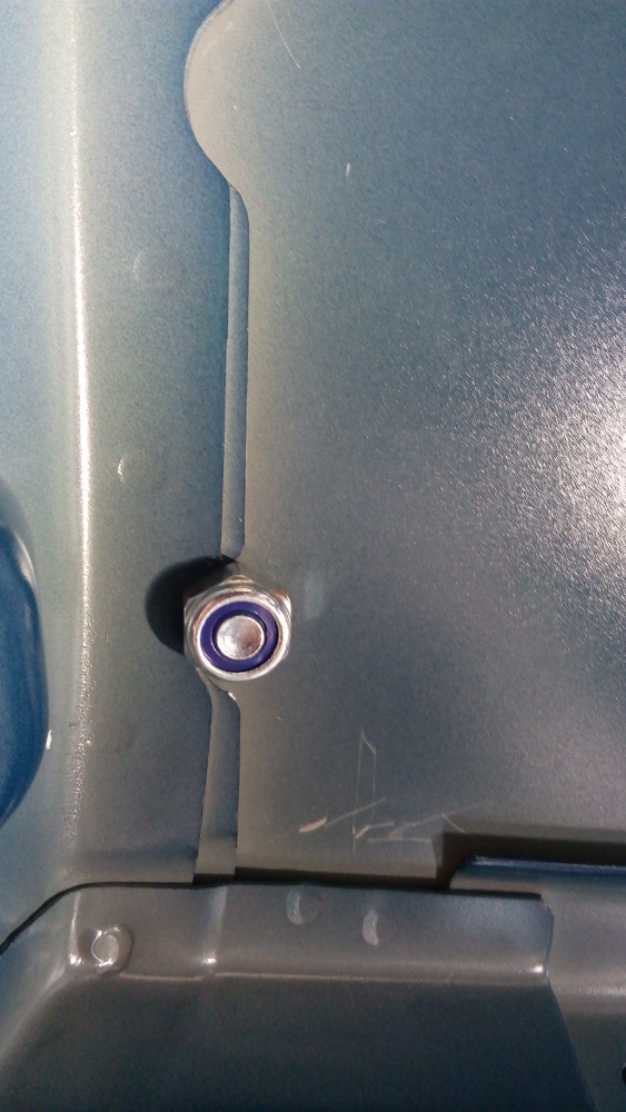

@mak112, am folosit la greu cauciuc lichid, in plus sambata seara a plouat zdravan in Bucuresti am verificat si nu-s probleme, oricum profitand de plafonul dat jos am si izolat plafonul trecand cu folia si peste piulitele din interior
Pana la urma am sa confectionez eu niste bare transversale, dar as vrea sa fie sustinute doar in suruburi.
Stie cineva ce rezistenta au acele piulite din plafon?
