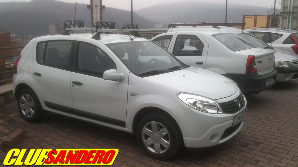

Eu la Sandero meu (Sandero 1) am un portbagaj montat pe masina. Este un portbagaj cu cele 4 talpici originale insa barele transversale le-am schimbat, am pus altele mai frumoase de aluminiu.
Pot sa spun ca sistemul de montare a portbagajului este foarte profi, fiecare talpica se prinde in 2 suruburi cu cap de 10. Deci sunt 8 suruburi de prindere. Daca se curata locul unde atinge talpica acoperisul nu raman urme pe masina dupa demontare.
Sunt convins ca tehnic vorbind portbagajul asta clasic cu talpici rezista mai bine la greutate ca unul pus pe bare transversale. Pus ca se poate da imediat jos. Si e facut foarte tapan.
