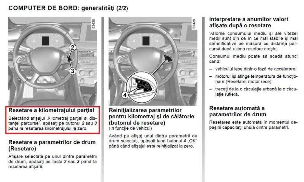

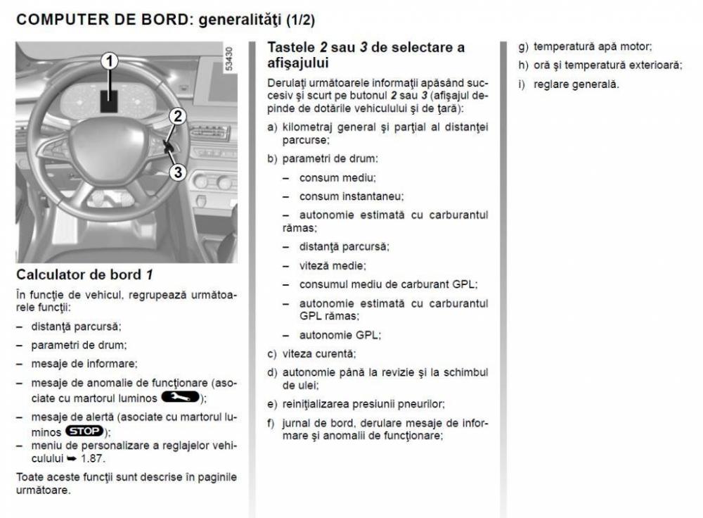

    La Logan\SanderoIII computerul de bord este putin diferit fata de cel al modelelor precedente. Pentru resetarea kilometrajului parttial citez din manualu7l de utilizare:
    Resetare a kilometrajului parţial: Selectând afişajul „kilometraj parţial al distanţei parcurse”, apăsaţi pe butonul 2 sau 3 până la resetarea kilometrajului la zero.
    atasez si doua capturi (cele atasate pana acum au fost micsorate, incerc sa le redimensionez poate sunt mai clare, pe celalalt forum nu am avut problema asta).
    Sper sa fie de folos. Numai de bine!
