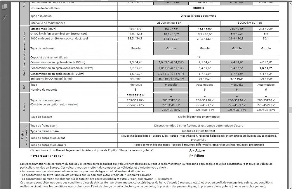

Si inca o chestie, am afirmat mai sus ca la o masina daca ii pui roti de diametru mai mare se modifica unele date la performante.
Ca dovada, atasat este un fragment dintr-o fisa tehnica de prezentarea a unei masini care o detin in care se vedea ca viteza maxima, demarajul 0-100 km/h si consumul este dat diferit in functie de diametrul rotii in speta la rotile de 17 sau 18 inch performantele scad cu f putin fata de rotile de 16. Adica la o masina nu poti sa-i pui roti cat vrei de mari si sa crezi ca nu se schimba nimic.
Asta la o prezentare profesionista a datelor tehnice asa cum ar trebuie sa fie si in alte parti.Last edited by ascomp; 20 September 2016, 10:52.

-la X52 poți pune orice roată cu condiția să modifici indexul tahimetric
185/65/R15 X=1895
195/55/R16 X=1891 (aluminium wheel rims)
195/55/R16 X=1903 (steel wheel rims) SL10/ Prestige
205/55/R16 X=1928 Bcross52
205/45/R17 X=1879 X52 GT BRazilia
205/40/R18 X=1895 X52 RS BRazilia
așa că și teoria cu acceleratul pică, dar revine problema anvelopelor unele chiar exotice datorită combinației indice de încărcare și viteză maximă

"așa că și teoria cu acceleratul pică" sigur, cei de la PSA sunt niste prosti. Nu este vorba doar de ...indexul tahimetric. Daca poate ai fi facut un semestru de Angrenaje la Facultatea de mecanica ai fi inteles ca incepand cu cutia de viteze si terminand cu roata, diametrul de rulare totul se rezuma la rapoarte de transmisie. Orice modificare a dimensiunilor duce la modificarea celorlalti parametrii.
