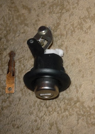

    ma gindeam sa imi schimb butonul de deschidere exterior al portbagajului la Sandelul meu cu unul de logan, tipul ala care pare cirlig, si ma intreb daca cineva a facut-o deja si imi poate da ceva indicatii.

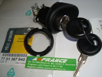

    Nu inteleg ce vrei sa faci sau de ce ai vrea sa schimbi acel buton din exterior dar la logan se face deschiderea din telecomanda cu ajutorul unui actuator de inchidere centralizata (vezi tutorialul). Cat despre schimbatul butonului din exterior cred ca te referi la cele 2 butoane atasate in poze. Daca la asta te refereai trebuie sa fii atent daca sunt diferite prinderile (decuparea din tabla in care intra).

      salut , exact la al doilea tip de buton ma refeream, cel care are "cioc", diferenta de tabla este ca logan are o ambutisare de cca 3 mm, in rest nu cred sa fie probleme.
