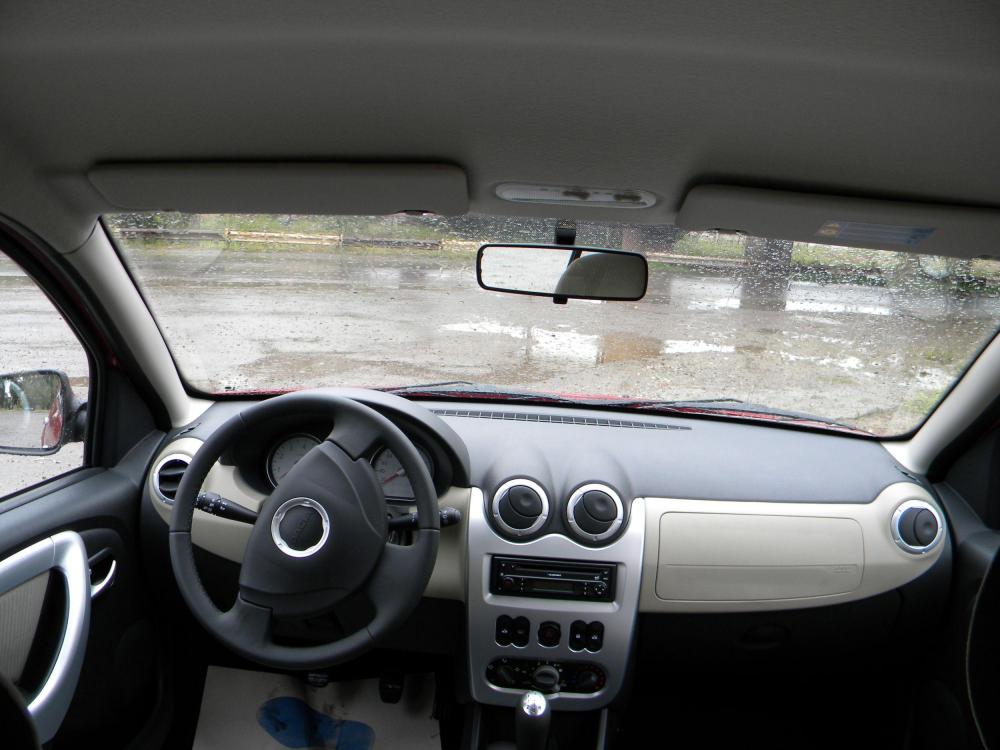

    am o dacia sandero 1.4mpi standard fara nimic pe ea si as vrea sa ii montez macar airbag-ul de la pasager ca ma enerveaza gaura aia acolo in bord . Intrebarea mea este daca cumpar un airbag de la dezmembrari de pe alt sandero o sa se potriveasca acolo in gaura aia sau trebuie schimbat tot bordul ca sa pot monta airbag-ul?
    De potrivit se potriveste,dar cu montarea lui nu ai terminat inca.Ca sa se si declanseze la impact,va trebui sa fie reprogramat si calculatorul,realizate legaturile cu senzori.Cel mai indicat ar fi sa apelezi la reprezentanta,sau macar un service autorizat,pentru a fi sigur de calitatea operei.
      Uite aici o poza cu un bord cu airbag...sa it faci o idee...tu vrei doar sa acoperi acea gaura...nu sa faci functional airbag-ul...nu?

          Airbag-ul nu se potriveste acolo in gaura deoarece la logan ph2/sandero gaura aceea a fost restilizata fiind mai mica decat airbag-ul.La logan ph1 era gaura cat airbag-ul si acolo se putea monta exact in gaura din bord. Poate exista posibilitatea de a taia din bord cat sa intre airbag-ul acolo, dar poate nu. Oricum se vede clar ca intr-un bord e sandero fara airbag, nu incape airbag-ul in gaura fara modificari.
            pai dupa parerea mea nu trebuie sa modifici nimic doar scoti prima data aeratorul si dai "gaura" aia jos ca are clipsuri si se pune aibag`ul asta e parerea mea nu`mi sariti in cap
