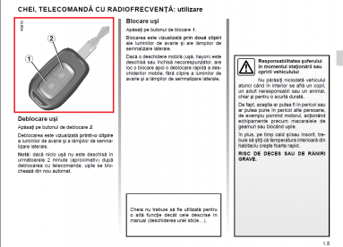

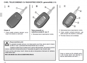

Interesanta telecomanda, sincer nu am vazut pana acum asa ceva pentru Sandero, eu am una doar cu doua butoane, atasez si paginile din manual. Nu stiu cum si\sau daca poate sa fie programata (sau daca sunt si cele"necesare"), poate ceilalti colegi te pot ajuta mai bine. Toate cele bune!

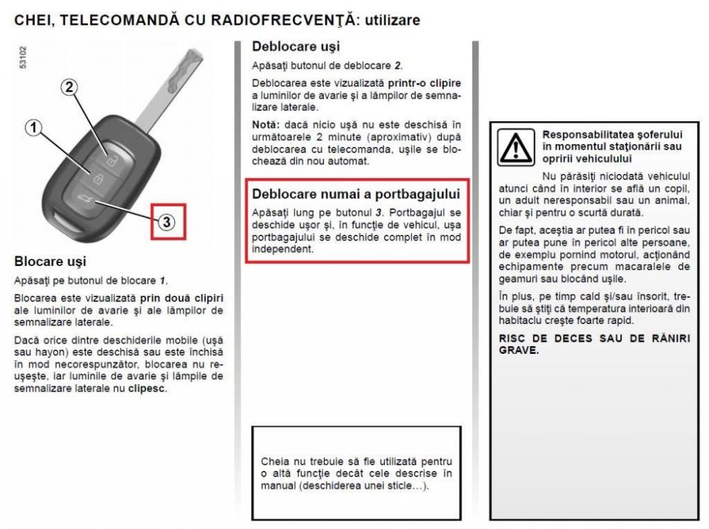

Revin cu un mic update, cheie cu telecomanda ca cea atasata de coleg am gasit pe noile modele SanderoIII, citez din manualul de utilizare:
Deblocare numai a portbagajului: Apasati lung pe butonul 3. Portbagajul se deschide usor si, in funcţte de vehicul, usa portbagajului se deschide complet in mod independent.
Atasez si o captura, iar cele scrise anterior cred ca raman valabile (depind functie de vehicul).
