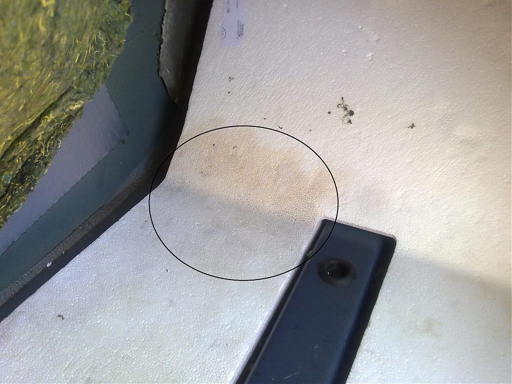

                                o mica foto de la pasager se poate observa zona incercuita....zapezica era lipita de corpul din imagine in stg..ansamblul unde este schimbatorul frana...dupa pata se observsa clar de unde vine...numai dacotecu nu si-a dat seama
