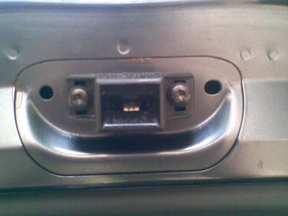

    salutare tuturor!am gasit si eu o problema care m-a dezamagit(in general sunt foarte multumit de masina):...in afara de probl. stergatorului stang...am observat mici puncte de rugina la sistemul de inchidere a l haionului...nu mi explic de ce... am masina de 6 luni...le consider probleme minore dar...ma repet...sunt dezamagit...
    imi cer scuze pt calitatea imagini!

        Trebuie facut ceva altfel intr-un an, doi, se intinde si este mai greu de reparat.
          Am verificat si eu si am in 2 locuri cate o liniuta rosiatica la imbinarea tablei ce are incuietoarea cu tabla de la portbagaj. O sa merg si eu la service sa vad, probabil incuietoarea trebuie data jos si corectat pe sub.

              Am fost astazi la pranz la Dacia.
              A venit un baiat sa uitat si a confirmat ca e rugina.
              Mi-a facut programare, trebuie sa o duc marti la sesiune foto , poze care se trimit la Pitesti si apoi tre sa astept raspunsul lor daca mai vor alte poze sau dau unda verde sa se faca pe garantie. Abia apoi mi se face programare pentru reparatie.

                  Mda...cam naspa treaba asta cu rugina....chiar sunt curios cum se rezolva:
                  1. romaneste...racaie un pic dau un retus loco si gata
                  2. profi...se curata locul interior si exterior se retuseaza la exterior si se protejeaza la interior (grunduire+ceruire).
                  Ideea e ca acea rugina vine din interior...si daca pe exterior unde e voseaua apar cateva puncte...pe interior e deja ditamai pata.

                    Ca sa faca treaba buna, trebuie sa dea jos tabla aia mica patratoasa pe care e prinsa incuietoarea. In spatele ei este rugina zic eu.

                        Mda ......... cum era de asteptat.......... si la mine este rugina acolo, doar ca este prezenta in partea de sus si partea dreapta cum ne uitam la poza pusa de MihaiM!ky.
