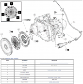

Pentru schimbarea ambreiajului trebuie demontata si cutia de viteze.
Atasez cateva capturi (din pacate nu pot atasa documentele pdf ) pentru Sandero 1.2 D4F732 cu privire la demontare\montare ambreiaj.
PS: sper sa va fie de folos iar daca aveti nevoie si de alte informatii oricand cu cea mai mare placere.
