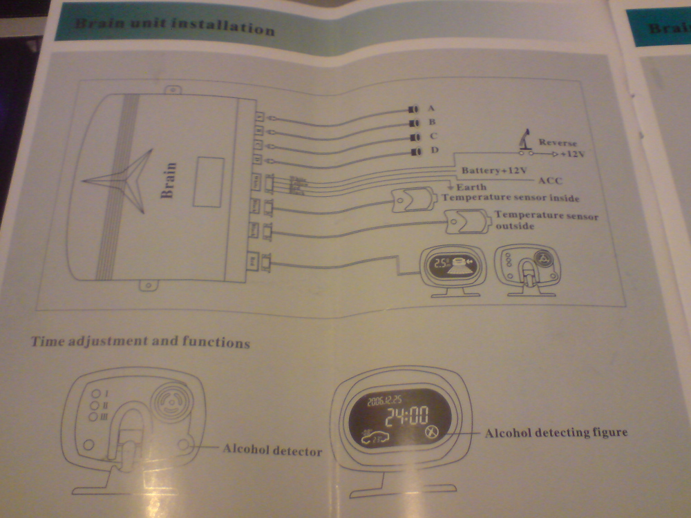

    Vreau sa instalez un senzor de parcare, dar nu stiu de unde sa iau anumite fire..
    Trebuie sa leg 4 fire:
    Reverse +12V - l-am gasit
    Earth (presupun ca e masa) - l-am gasit
    Ce nu am gasit(ajung la stop-ul dreapta?):
    - baterie 12v+
    - accesorii
    De unde as putea sa iau cele 2 fire negasite, de la lampa din portbagaj?
    Ma gandesc ca la lampa ajunge un 12v+bateri si un fir de accesorii (merge lampa cand cheia e setata in contact pe pozitia accesorii).
    Mersi!
    in bord, daca desfaci cochilia volanului (2 suruburi torx sub volan) dai de firele de la contactul de cheie, acolo ai un fir rosu care e +12V de la baterie si un fir galben, +12V dupa contact.
    la stopuri iti ajung comenzile de becuri, nu plus permanent de la baterie, ca n-ai ce face cu el acolo. in loc de plususl de accesorii, foloseste plusul dupa contact, oricum n-ai nevoie sa-ti mearga senzorii daca motorul e oprit.
      Ok, dar am nevoie de 12v+ baterie si fir accesorii pentru ecranul lcd(daca nu e in reverse imi afiseaza alte detalii...deci am nevoie de curent sa afiseze..si de firul de accesorii..sa stie cand sa afiseze).

        Odata ce deschizi portbagajul si lampa se aprinde cu cheile scoase din contat, normal ar fi ca tensiunea de +12 V din lampa din portbagaj sa fie permanent iar -12V vine prin contactul portbagajului, din caroserie. Acum depinde si daca diametrul firului si marimea sigurantei permite un consumator in plus.

            Normal ar trebuii in sigurante sa fie +12v de unde se alimenteaza lampa din interior, portbagaj adica tot ce se poate folosii fara sa bagi cheia in contact, dar cum nu dispun de o schema a instalatiei electrice de logan sau sandero nu pot sa-ti precizez exact care este siguranta. ACC se refera la acumulator. Cel mai bine ar fi sa pui niste fotografii cu senzorul si cu documentatia.

              Firul principal: baterie +12v - de aici isi ia curent cand:
              - pe firul de accesorii vine +12v (cheia este bagata in contact...deci porneste monitorul si afiseaza data/ora..etc)
              - pe firul de mansarier vine +12v (afiseaza senzorii de parcare)
              Mai am nevoie doar de +12V de la baterie..ca ACC iau de la bricheta..
              As putea sa iau 12v de la bricheta.. Numai ca pe acolo trec 12v doar cand cheia e in contact... Si eu am nevoie in permanenta de +12V ca sa se pastreze anumite informatii(ora, data).
              So.. Un +12v baterie.. Am nevoie.. Dintr-un loc accesibil! :P
                Principiul este cam acelasi cum este la radio cd, un + permanent si un + la introducerea cheii in contact. Cred ca ai putea sa iei un + permanent din conectorul radio cd-ului. Alimentarea radio cd are trei fire, negru este minus, rosu este plus permanent, galben este plus in momentul cand bagi cheia in contact, cel mai bine ar fi sa masori pentru ca unele cablaje au in loc de galben alta culoare (violet deschis). Ai putea sa mergi dupa plusul permanent din conector si poate este mai usor sa te conectezi de unde vine firul. In concluzie in conectorul radio cd-ului ai un plus permanent. Deci nu sunt electrician auto, ce spun eu sunt doar pareri personale.
                Revin cu o mica rectificare firul rosu fiind plusul de alimentare ai tensiune pe el in momentul in care bagi cheia in contact iar firul galben (violet deschis, roz) pentru afisaj, memorii, ai plus pe el in permanenta.

                        @registernow: ti-am spus de unde sa iei plusurile in asa fel incat sa le ai activate fara sa trebuiasca sa aprinzi vreun bec sau sa bagi bricheta sau sa pornesti ventilatia sau sa dai inapoi doar cu portbagajul deschis prelungeste firele fara frica (papucesti imbinarea si tragi tub termostringent peste, apoi incalzesti cu bricheta) si o sa-ti ajunga pana in fata. le duci elegant pe langa unul dintre praguri (de preferat pragul stang), pe sub mocheta, pe sub bancheta si gata, ai rezolvat problema. becul de marsarier nu stiu sigur daca nu cumva e comandat de un retur de minus de la senzorul de pe cutia de viteze. s-ar putea sa ma insel, dar la fel de bine s-ar putea sa nu te ajute la nimic becul ala. iei firele din fata si macar stii o treaba
