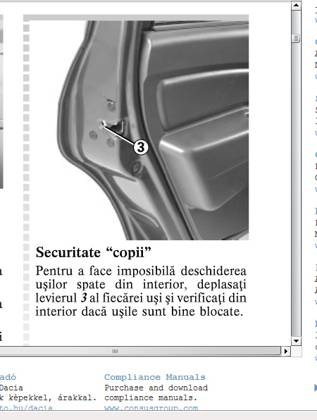

    Usa nu are nimic. Deschide-o din exterior si ai pe laterala usii un butonas care se misca stanga-dreapta. Ala e butonul pentru siguranta pentru copii, sa nu o poata deschide din interior. Schimba-i pozitia si gata.
      cel mai probabil l-ai miscat din greseala ..am patit-o si eu. Acel buton face exact ce spune si colegul sandero 4 ever...e pentru copii

                  Gata s-a rezolvat .Intradevar era acel butonas de care mi-ai spus .Iti multumesc, nu stiu cum se mutasese pozitia lui.
                    Mie mi se tot muta cand coboara cineva din spate si are o haina mai lunga/larga si se agata de buton.
