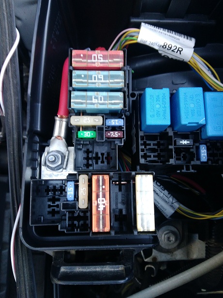

    Buna ziua, socrul meu are un sandero 1.2 cu urmatoarea problema : masina descarca bateria in maxim 3-5 zile. precizez ca asta e a3a baterie in 2 ani. in sfarsit toate bune si frumoase pana aici , am pus multimetrul inseriat pe borna de minus a bateriei si pe cablu , are o pierdere de curent de 0,6 A , m-am apucat sa scot cate o siguranta una cate una pana am dat de siguranta buclucasa , cand am dat de ea brusc a disparut si pierderea de curent. Acum va rog sa-mi spuneti ce alimenteaza siguranta respectiva. precizez ca cu ea scoasa masina nu mai porneste, si panoul de sigurante scoate un sunet de zici ca vrea sa ia foc . siguranta e un mica de 7,5 amperi. Voi atasa poza. Siguranta este cea maronie cea de 7.5 singura de la sigurantele de la motor. Are cineva diagrama panoului electric de la motor ca eu n am dat de el nici pe net nici in cartea masinii.
    Ideea e ca a fost de 4 ori cu ea la serv dacia dar handicapatii aia nici n au fost in stare sa sune firele cum s ar zice si i au zis lui socramiu ca vezi doamne masina are 7 calculatoare si vezi doamne alea consuma, orice masina nu are voie sa consume in stanby mai mult de 50 miliamperi.

    Aasez si o poza
      Aici http://www.clubsandero.ro/tablou_sigurante-t193.html
      există o singură siguranță de 7.5, la proiectoarele de ceață. Se potrivește cu schema ta?
