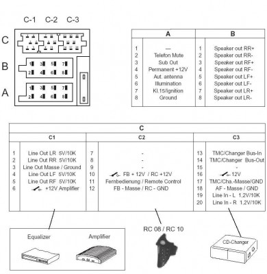

* uite ce am gasit pe Logan club.
Mufa A este cea cu contacte de curent,
A4 are curent tot timpul, premanent + iar A7 are curent numai la ignition - numai la cheie deci cred ca ar trebui sa masori daca A7 primeste curent cand invarti cheia.
