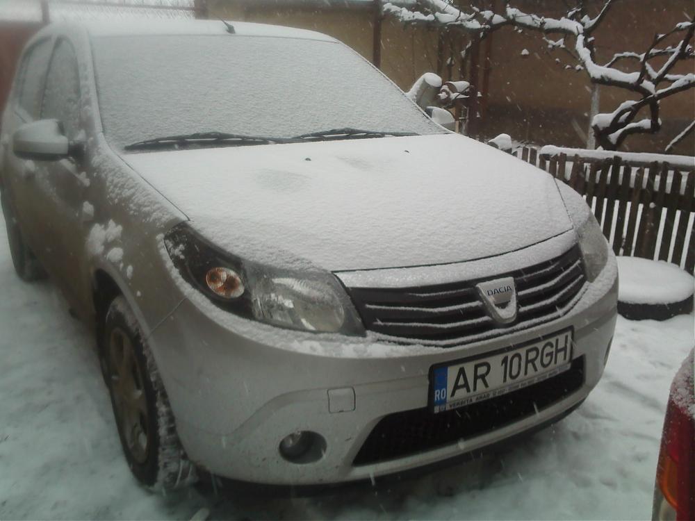

        N-am fost atent la acest lucru, insa acum m-am uitat pe niste poze si nu am observat nimic suspect. Posibil sa fi fost remediata problema respectiva in fabrica, daca era ceva 'clasic'. Masina mea este din 2010.
        Atasez o poza, poate nu observ eu problema si o vede cineva...
          Cu observatul nu merge. Pui un deget intr-un colt intre grila cromata si capota si mergi cu el pana in capatul celalalt. Daca ai diferenta, atunci ai aceasta problema (degetul tinde sa se strecoare mai in interior sau nu.
          Am verificat mai in amanunt daca masina a fost lovita. Nici vorba, partea de sus in care se prind cele 4 suruburile sunt la acelasi nivel de colo pana colo, n-are nicio inclinatie. Astazi am mai vazut una ca a mea Laureate, identica la culoare, cu aceeasi problema. Cel mai probabil un defect de proiectare. Se indreapta prin acel tampon din cauciuc si iese brici. In plus se rigidizeaza bine bara si grila, lucru care ar fi trebuit facut din fabrica.
