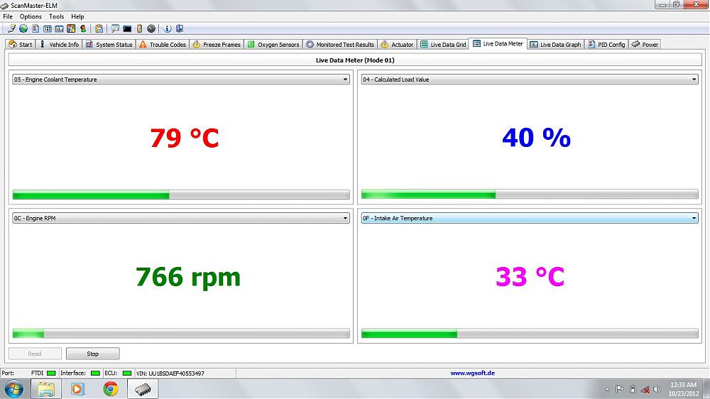

ci oscileaza la aproximativ 750 RPM odata ce motorul ajunge la temperatura optima de functionare

Intradevar, 750 la ralanti, cu motor incalzit 88 grade(4 liniute). Pertinenta mentiunea legata de aprinderea martorului. Un singur lucru: sonda lambda 1 este cea care monitorizeaza si transmite datele culese la ecu in vederea reglajului amestecului( de aceea se mai numeste sonda de reglaj), iar sonda lamnda 2(cea de sub masina), face analiza rezultatelor ( sonda de diagnoza). De fapt, in functie de codul de eroare citit, putem spune de unde provine problema. Deci, propun celor care au probleme, sa obtina de la service-ul unde merg si diagnoza si codurile de eroare citite de tester.
