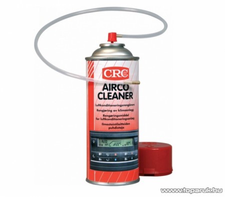

          3.Air Conditioner Cleaner Spray (gasesti la hypermarket sau statii de alimentare, este sub forma de spuma, se aplica in gurile de ventilatie cu ajutorul unui furtunas. Am fost multumit de CRC Airco Cleaner)
