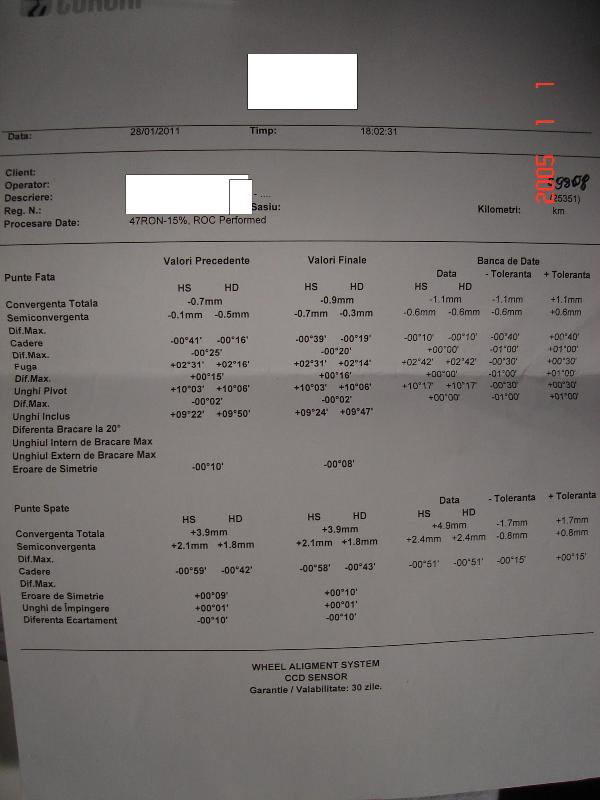

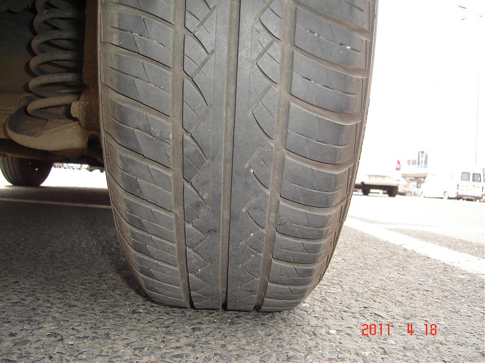

    de 2-3 zile am observat uzura pe interior cauciuc spapte dreapta , este si la cauciucul stanga dar ff putin.
    am atasat o poza cu cauciucu si una cu foaia de la geometrie pe atunci aveam 29 de mii acu am 33013..parca..pana la ora asta

        Problema asta e si la logan cu uzura cauciucului neuniforma, se spune ca ar fii puntea spate putin stramba
          da am tot citit si pe forumul logan..si pe celalalt dar nu am vazut pe nicaieri o rezolvare
