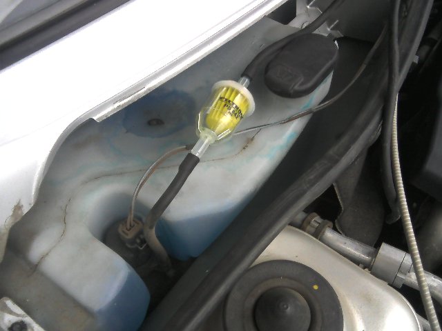

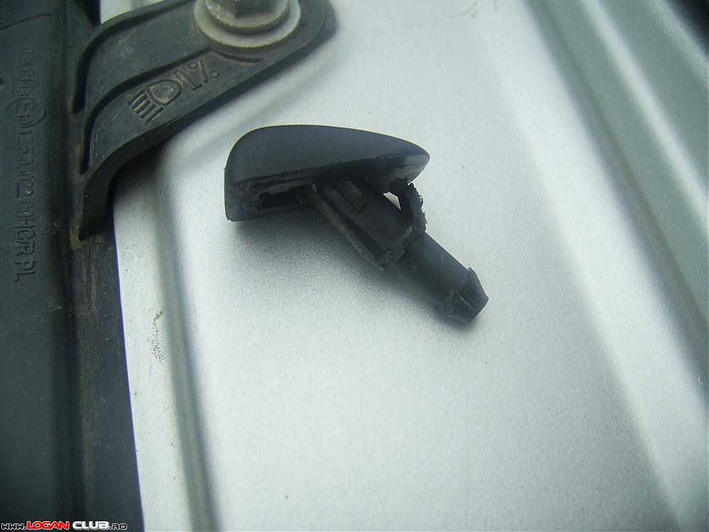

    Deci...am montate duze care stropesc tip perdea ... duzele sunt de Skoda Octavia si le-am luat de la un magazin de piese auto straine...codul lor este 3B0955985.
    Le am montate din luna martie 2009 si am avut o singura problema cu o diuza...s-a infundat...asa ca am desfundat-o si am montat un filtru de benzina.Filtrul l-am montat in ianuarie 2010 si nu m-am mai atins de atunci de duze.
    Mai jos gasiti si pozele cu duzele si cu filtrul montat la vasul de spalat parbrizul.
    Pentru orice nelamurire va stau la dispozitie.

            Filtrul ala de benzina este excelent.
            Il am de 7 luni si nu am mai avut nici o problema.
            Trebuie totusi sa mai faci un drum in Vitan la targ si cu 5 sau 6 lei sa cumperi doua duze noi pt Logan (sunt identice).
            Alea suflate si curatate cu ace, sarmulite si altele sunt compromise.
            Se schimba foarte usor si merita!
            Ca parere personala, lichidul JetXpert este... apa de ploaie!
            Daca te uiti pe eticheta cu compozitia lichidului, nu o sa gasesti nimic legat de teflon, cum ar fi o... concentratie ceva.
            In plus am gasit o multime de discutii cum ca particulele de teflon ar dauna pompei de apa (asta in cazul in care contine asa ceva).
