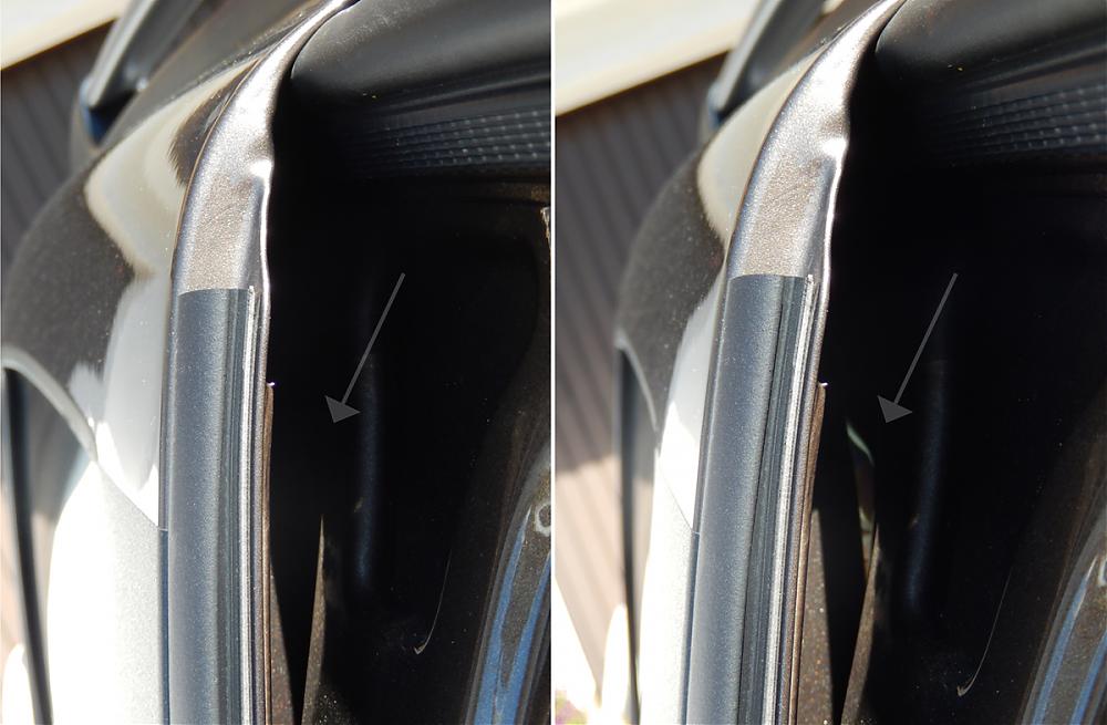

Nici eu nu cred ca au separat linii de productie, mai ales cand e vorba de chedere. Am incercat sa fac poze, dar este foarte greu, fiindca nu pot focaliza unde e numai negru .
Poza este facuta din usa pasagerului din dreapta, usa testata este cea de spate dreapta.
In partea stanga a imaginii vedeti, de fapt nu vedeti nimic , fiindca chederul se lipeste de usa, dar in partea dreapta vedeti cum am indepartat eu chederul cu mana, idea este ca se indeparteaza foarte usor.
