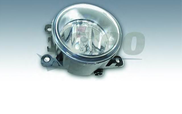

          salut aceeasi varianta am si eu si m-am interesat ma costa cam 5 mil cel mult cumperi proiectoare marca valeo cu tot cu suporti si cablul y de la proiectoare pana la mufa de sub spoiler si un buton pentru pornirea lor.cablul ce vine la butonul pentru pornire e pe sub bord la blocul lumini.eu o sa-mi pun cred ca peste 2 luni cand fac rost de bani.jos ai poza proiectorului costa 170 lei bucata complet mai putin fara bec din ce stiu eu.
            pe mine ma intereseaza sa schmb becul proiectorului. numai ca vreau sa fie albe. trebuie xenoane? sau se potrivesc si alte becuri led.
              In cate puncte (suruburi?) se prinde fiecare proiector? Din poza de mai sus as spune ca 4, dar nu sunt sigur...
                cred ca in 4 suruburi se prinde nik eu nu m-am uitat la spoiler sa vad dar din poza proiectorului cred ca in 4 se prinde.a si proiectoru costa 130 ron fara bec det pe www.autoschrott.ro

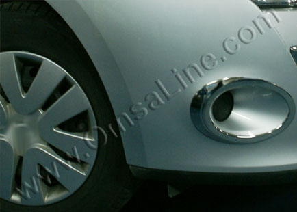

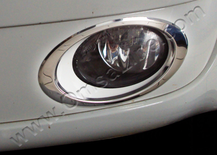

                    ornamente proiectoare Sandero
                    Stie cineva, se potrivesc la dimensiuni la Sandero ornamente cromate proiectoare de la alte masini gen Megane sau altceva? De genul celor din pozele atasate.
