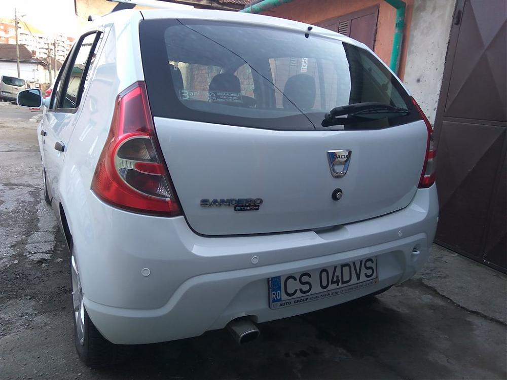

Siguranta nu a fost cea normala, ci 21 de pe schema masinii. Am fost la garantie si am stat cu ochii pe el. Am fotografiat pozitionarea din fabrica a senzorilor, am gaurit, am trecut din gaura in gaura cu o sarma, am trecut snopul de cabluri prin gaurile deja existente din spate-dreapta, le-am acoperit la loc cu dopurile de cauciuc, am strans cu arici mici toate cablurile ordonate frumos, am lipit unitatea centrala pe zona nefolosita, am adaugat alimentarea la conectorul (neacoperit de nimic - vai de capul nostru) existent si merge superb. Display-ul pus pe oglinda si firul tras usurel pe sub tapiterie si chedere pana in spate. Cost 50 de lei de pe ebay, ca si cel de pe Loganul dinainte, care functioneaza perfect de 10 ani.

La masina care are senzori parcare din fabrica si camera din fabrica, senzorii sunt f buni, f sensibili, ireprosabili. Singura problema e cand e gheata sau zapada pe ei.
La Sandero la care am pus senzori chinezesti recent, senzorii sunt pe jumate sensibili ca la cealalta masina, daca e o bordura inalta nu o vede. Insa daca e un camion in spate piuie :-)
