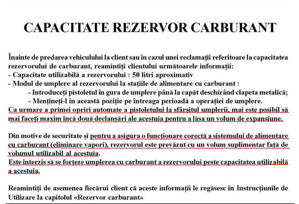

Ca sa sti exact trebuie sa faci iar plinul, adica plin pe plin cu toate ca nu este indicat plinul pana nu mai incape. Pentru a nu fi nevoit sa bagi multa benzina pentru plin, dupa 200-300 de Km ar fi trebuit sa alimentezi, stiai exact benzina consumata, asa nu sti exact cata benzina ai avut in rezervor, in carte este trecut 50 L dar rezervorul ia 65 L, diferenta dintre cele doua fiind necesara pentru eliminarea vaporilor si dilatarea benzinei.
Originally posted by Spanu View Postasa ca nu stiu cum bagi tu 65 de l in ea.
ps. dupa un asa plin, mi-a scazut prima liniuta de pe computer, dupa ~240Km parcursi cu un consum mediu de 9,5% (asta iarna, prin zapada, ger...)
Dupa ce mi-a aratat coputerul ca am facut 200 Km, si nu se stinsese nici o liniuta, m-am speriat crezand ca mi-am blocat plutitorul din rezervor.
Oricum, nu mai repet figura asta niciodata.
Dupa cate stiu iti arata numai cei 50 de litri, ce este peste nu ii vede, in cazul asta este normal sa-ti stinga prima liniuta cand in rezervor raman 45 de litri. La un mic calcul asa este, diferenta de 23 de litri consumati in 240 de Km iti da un un consum de 9,5L/100Km.
