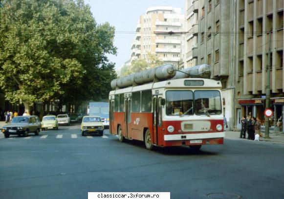

                • #23
                  Asa ceva?
                  • #24
                    Asa ceva?
                    pai sandero e marsupial, poarta puiul ascuns, nu e broasca raioasa sa il care in spate
                    nu stiu exact unde e rezervorul de benzina la Sandero, dar daca e sub bancheta din spate ca la multe alte masini, ar fi o idee buna sa il pui pe plafon, asa nu mai iti pui copiii sa stea deasupra unui bidon cu benzina, nu pare prea safe pentru ei
