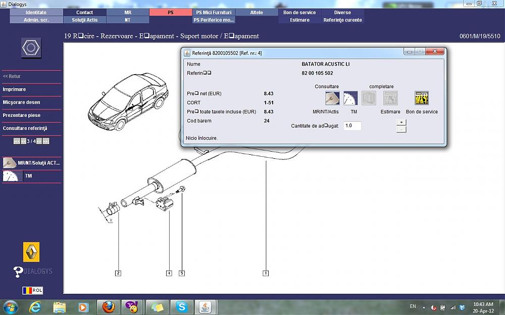

            Acel zgomot este din cauza ca s-a eliminat un batator acustic de pe traseul de evacuare, batator care la logan era pana in 2007 parca. Eu am facut rost de unul si urmeaza sa il montez.

                    • #25
                      Piesa cu nr 4 din imagine este batatorul acustic. Se pot gasi la dezmembrari mult mai ieftine decat la reprezentanta.
