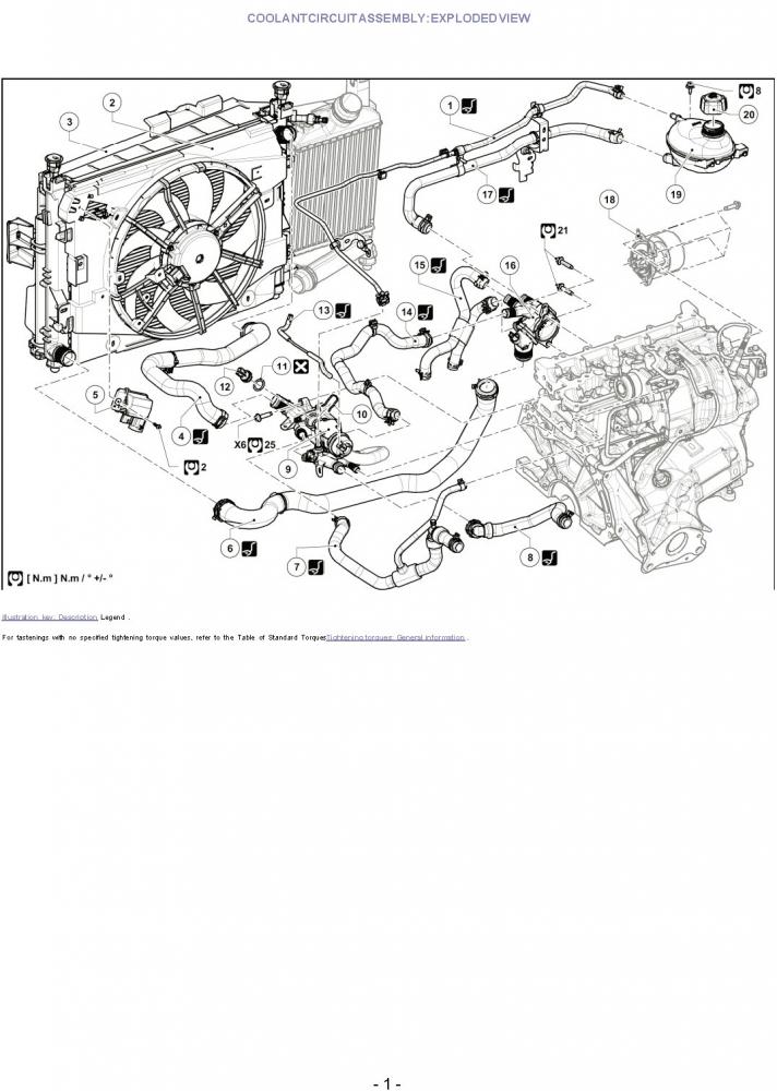

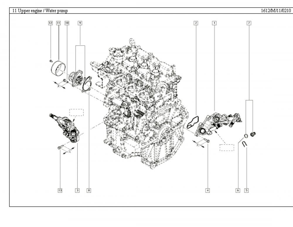

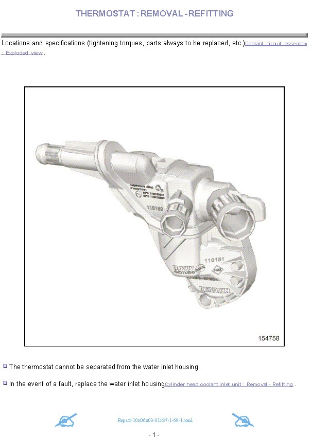

      Ce ai înlocuit tu nu e termostatul(3) ci cutia de iesire apa (1)
      Golirea pe jos, furtun scos, aerisirea via aerisitoare 3 bucăti, calorifer, cutie apă ,radiator

        Am gasit doar 2 aerisitoare, cel de pe radiator si cel de pe cutia apa. Cel de pe calorifer pe unde e pozitionat?
          Pe furtunul 7
          sigpic
            L-am gasit, multumesc!
