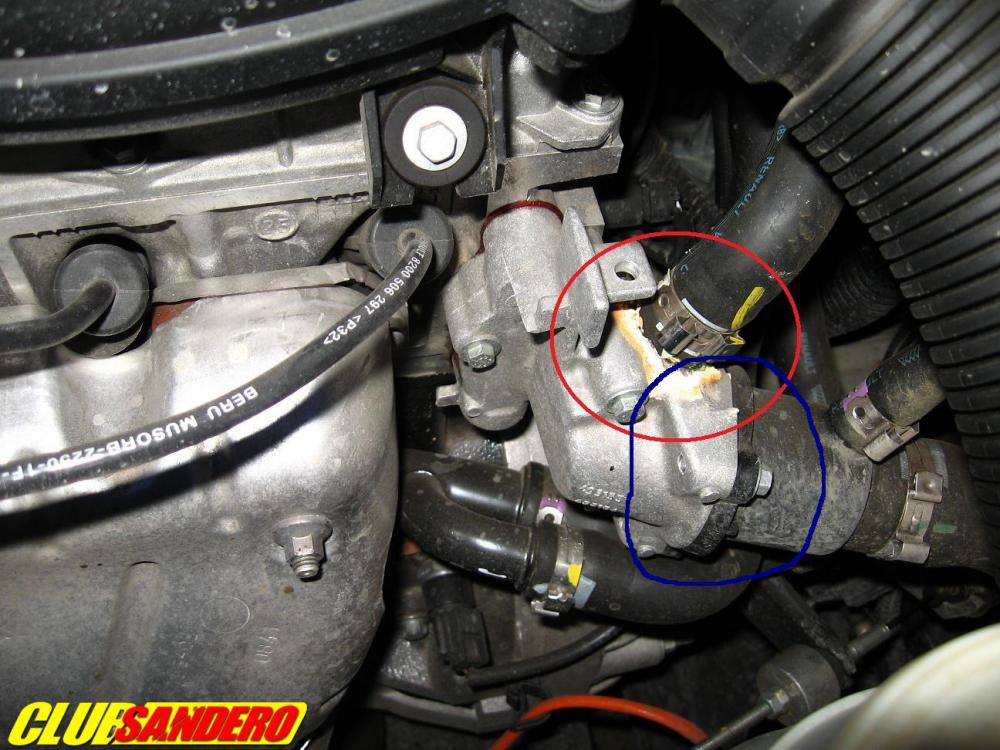

Recent am avut neplacuta surpriza sa constat ca am pierderi de antigel.
Am observat intamplator un nivel scazut al antigelului in vasul de expansiune Sambata seara.
Duminica seara am observat ca imi pierde antigel in stationare cu motorul oprit. Am dus-o in parcare si am lasat-o pana marti dimineata cand am apelat la DACIA Asistenta sa mi-o tracteze pentru ca nu am mai avut curaj sa o pornesc mai ales ca Luni seara am observat ca tot mai curge si se golise de tot vasul de expansiune.
Asa ca Marti dimineata am dus-o cu platforma DACIA Asistenta la AutoCobalcescu pe Spaiul Unirii 311 si am lasat-o in service ca sa rezolve problema si sa mai faca si alte verificari, tinand cont ca este o promotie la AutoCobalcescu, promotie in care toate verificarile se fac gratuit pana la 15 august pentru toate modelele DACIA, RENAULT si NISSAN.
Zona marcata cu albastru este zona in care au parut scurgeri de antigel la mine.

ai raspuns dincolo, e antigel si la tine. aia e iesirea din motor, de acolo merge antigelul la calorifer, la radiator, vas de expansiune, termostat, de acolo pleaca apa caldadaca una din garnituri sau vreun colier "rasufla", apare acea depunere.

Am fost sunat azi la 15:00 de la Service AutoCobalcescu ca pot sa ma duc sa ridic masina, ca a fost remediata defectiunea.
Era vorba de garnitura de la termostat.
