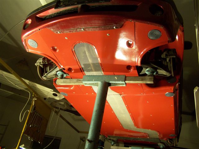

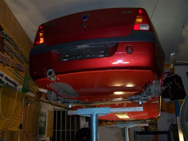

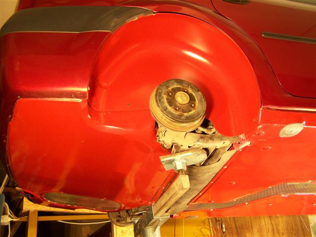

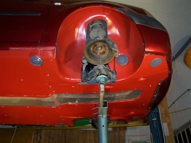

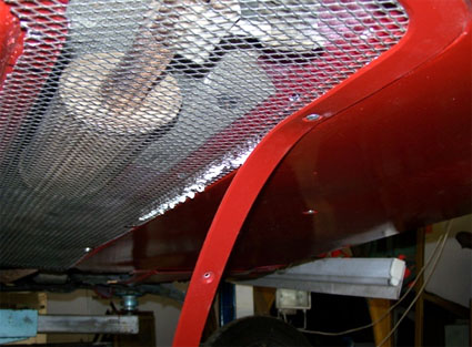

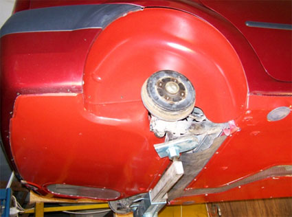

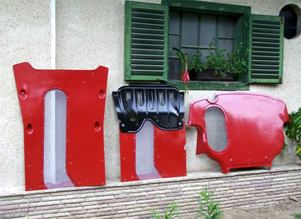

    Am gasit aceste poze pe site-ul Logan din Ungaria.Aceste placi sunt facute din fibra si montate pe sasiul masinii,pentru:
    - anticorosiune
    - aerodinamica
    Inventia apartine lui Werling Gyula si dateaza inca din 1967.Desi si-a patentat inventia,mai multi producatori au furat ideea.In fine,nu stiu cum se monteaza placile,daca se gaureste sasiul (bad idea) sau se lipesc,sau cum naiba.
    Dar sunt cativa pe site care confirma ca au aceste placi pe masini de 20 si ceva de ani,fara pic de rugina,maxim panze de paianjen...ba mai mult,spun ca le-a scazut si consumul.Pare posibil,mai ales la viteze mari,constante.Ce credeti,este ceva ce merita pus pe masina?Astept pareri!
    Sursa: http://www.werling.hu/main.php desi nu stiu cat va ajuta.
    Interesanta idee, dar totusi nu mi se pare foarte bine sa avem pe Sandero asa ceva , deoarece este evident ca se schimba mai greu "Caseta de directie".
    Imi place foarte mult aspectul masinii pe dedesupt cu acel "scut", mai ales grilajele de la esapament.
      daca ar fi gasit alta metoda de a raci evacuarea, merita din plin. asa, fluxul de aer pe sub masina nu e uniform, desi, evident, e mult mai bun decat la masina stock. masinile de curse au podeaua plata dar nu au canalul ala pt evacuare. oricum, din pct d evedere aerodinamic, e o imbunatatire
        cat costa jucaria ? ai cumva idee?
          Din ce am citit la comentarii,ar costa in jur de 100.000 de forinti,adica vreo 1500-1600 lei.Ceea ce mi se pare mult.Procesul nu este foarte tehnologizat,e un singur batranel care face treaba,de aici si aparenta de amator pe alocuri.Cred ca ar putea fi la fel de eficient facute din plastic,nu neaparat fibra - cel putin placile plate.Ce ma intereseaza pe mine: ce modalitate de prindere va vine in minte? Gaurirea sasiului nu mi se pare o idee buna.
            ai niste suruburi lasate sub masina, sa prinzi diferite chestii, pe langa tunelul central, unde sunt deflectoarele termice, pe margini cred ca trebuie cumva sa te "agati" de buza pragului. iar in spate, bagi surub cu tampon de cauciuc pe dopurile din locul rotii de rezerva, asa inchizi "fusta" spate. partea din fata n-as fi modificat-o, plasticaraia din fabrica are deja canale de dirijare a aerului in deflectorii aia.
