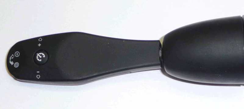

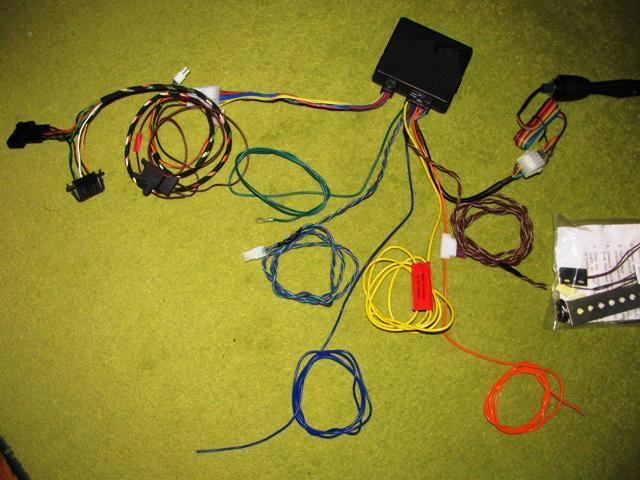

            poza kitului pt dci:
              Ieri a fost montat primul CC de la ComfortAuto pe un Logan dci
              pentru instalare a fost scos ceasul de bord si plasticele de sub si deasupra de volan
              - la CONECTOR (cu 24 pini Negru) al ceasului de bord, conectorul din partea stanga:
              -22 Semnal viteză vehicul - firul albastru din kit
              -21 Semnal turometru - firul galben din kit
              - la o masa de sub ceasuri - firul verde din kit
              - la ignition - firul portocaliu.
              - la senzorul de la pedala frana(galben si verde, unul la +12V permanent, celalalt la 12V cand pedala nu e apasata) - firele maro\maro cu alb.
              - la pedala de acceleratie cu mufa existenta in kit
              burghiul de 10 a facut o gaura in plasticul de sub maneta de semnalizare pentru postare maneta de cruise control \ pilot automat \tempomat
