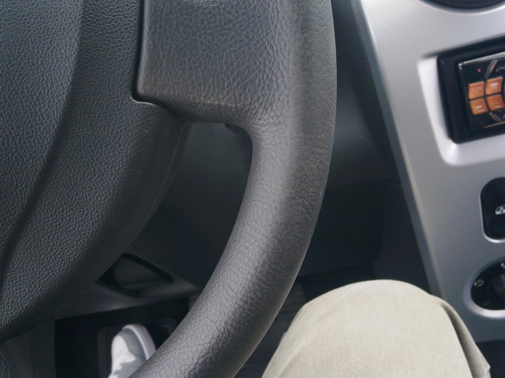

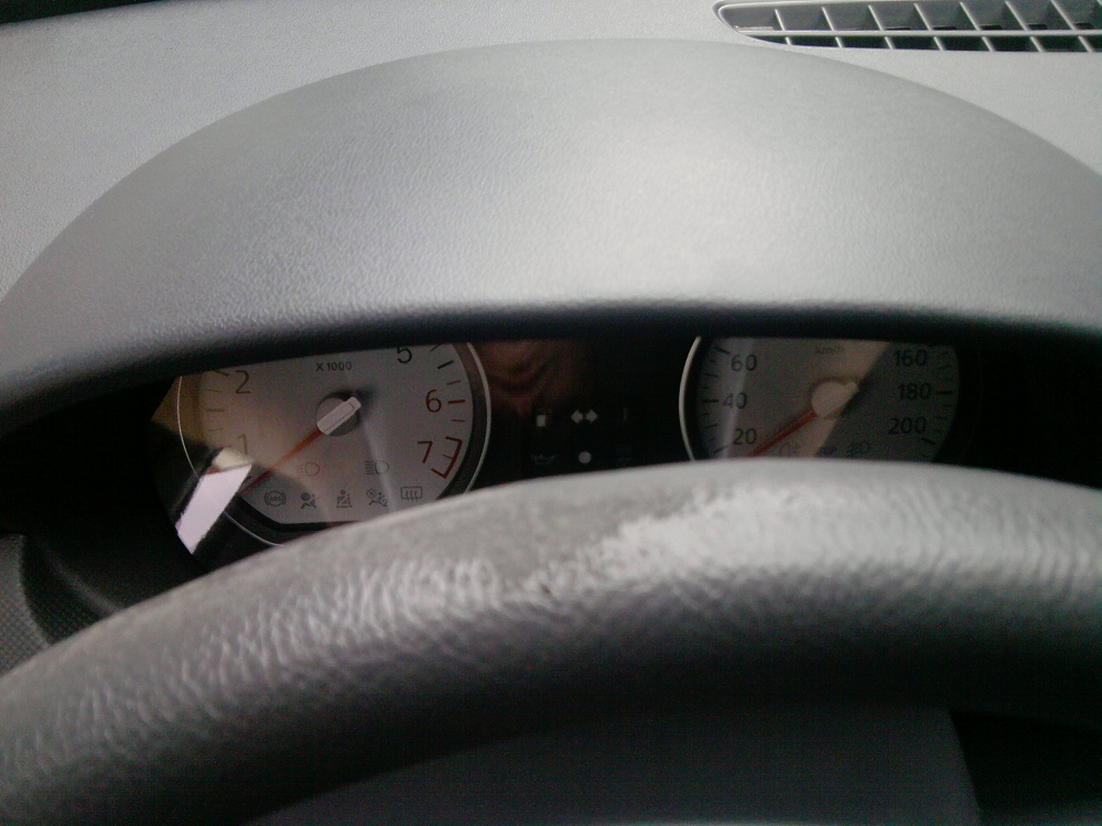

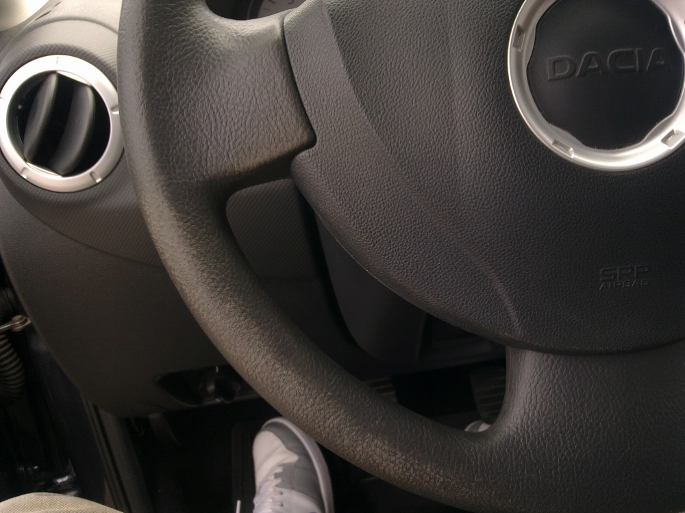

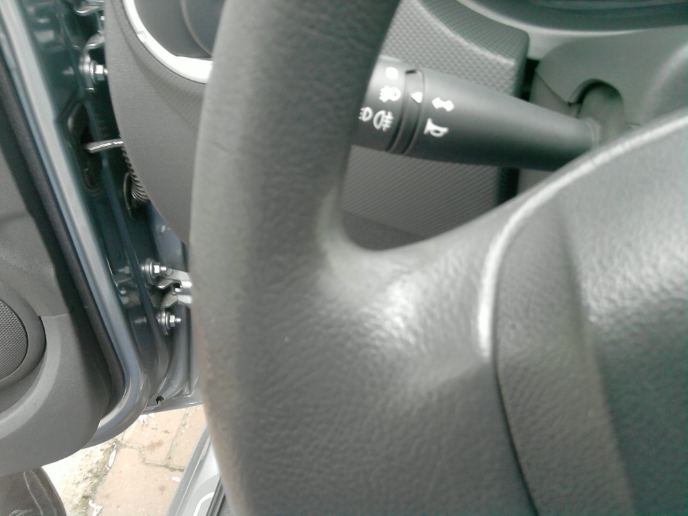

Buna seara.
Sunt unul dintre cei care am postat aici doar pentru ca am probleme cu Sandelul. Si se pare ca am probleme grave(DACIA-daca ai cap iei altceva ... ma repet ca in alt post ... in care alti forum-isti nu au fost de acord....).
Din pacate de cand nu am mai postat, problemele s-au tinut de mine si tot au aparut.
Pai prima problema, si cea pe care o reclam si din numele thread-ului este ca volanul a devenit pentru unii piesa consumabila.
De nu prea multa vreme am observat ca volanul imi lasa urme negre pe mata stanga.Mana cu care tin volanul in mers mai des.
La o discutie cu un prieten, am auzit ca Dacia ar avea pb cu materialul din care se face volanul(ma refer la materialul care imbraca inima de fier a acestuia),in sensul ca nu este conform si se "macina".
Din pacate asa este, materialul volanului se macina si se rupe de pe acesta, lasand urme pe maini.
In aceasta situatie am fost si eu.
Atasez cateva poze cu vechiul volan.Maine voi atasa cateva cu noul volan pe care l-am primit de la Dacia fara comentarii, in doar 7 zile.
Toate bune si sper sa nu starnesc discutii, din nou, cu post-urile mele.
Ne auzim maine.

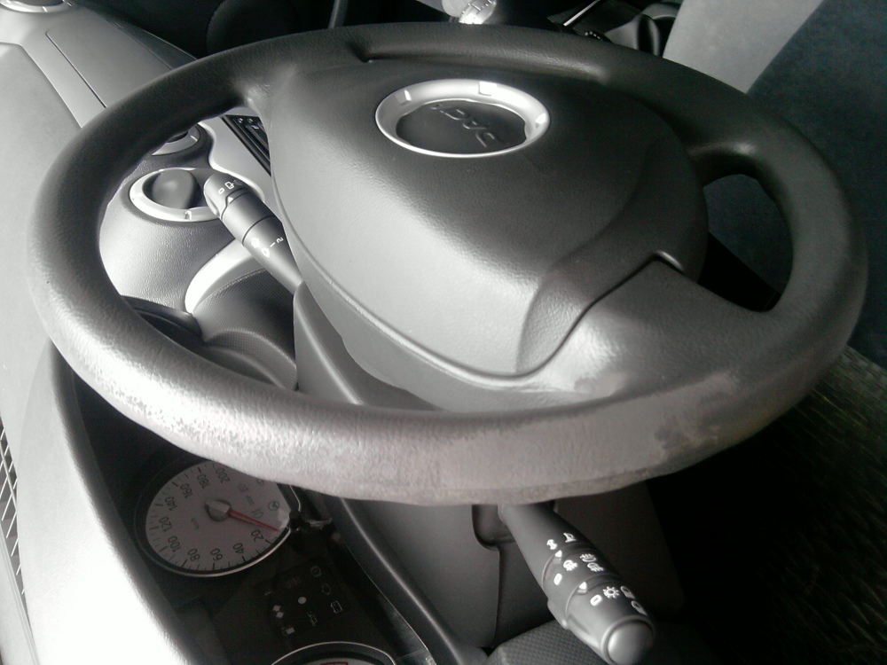

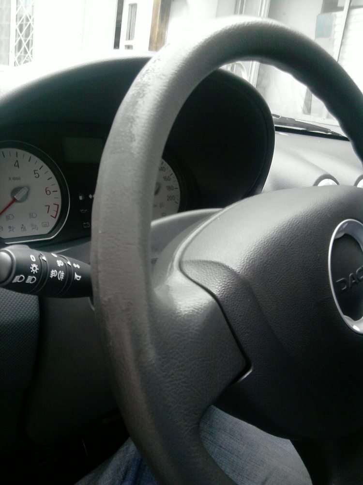

starea volanului meu! imaginile vorbesc!

si al meu da semne usoare de tocit. vinilin de rahat. am ajuns sa tin cu 3 degete volanul de teama sa nu se cojeasca. habar nu am, poate trebuie intretinut cu creme speciale. aici chiar au dat-o in bara savantii de la dacia. la duster problema s-a rezolvat cu piele pe volan. si la noi cred ca este cea mai buna solutie.
