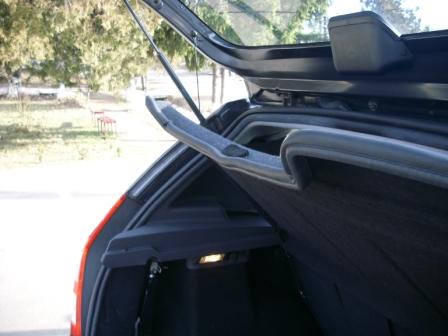

1.zgomot spate la denivelari de la plasticul acela care este prins cu 2 ate de haion si se ridica odata cu haionul....am observat ca din vibratii avea santuri pe ci doi suporti rotunzi de cauciuc...pe unul foarte pronuntat...schimbat suportul bagat niste cauciuc...nici un rezultat ...la denivelari face zgomot...astept o solutie definitiva

1. mai incearca cu niste cauciuc ceva burete..ar trebui sa dispara

La polita de la haion (aia prinsa cu 2 ate) am fixat un cheder de usa de Dacia 1300 pe buza acesteia dinspre haion si acum nu mai vibreaza la denivelari. Zgomotul de masina diesel din pricina ambreiajului (atunci cand masina e la ralanti) il am si eu, ca si ceilalti posesori de Sandero si face parte din seria de zgomote tehnologice ale masinii sau „ asa face toate”. In rest, benzina sa fie...

Sper ca am reusit sa atasez si o poza cu pozitionarea chederului pe polita de la haion.

La Spanu parca era doar pe lateralele politei si nu pe tot conturul. Poate sa ma corecteze Chitzi. In rest ce pot spune decat foarte nasol, mai ales cu acel zgomot. La 1.6 euro 4 te asigur ca nu se aude nimic de genul, cel putin la a mea. Vorba lui BRD , o fi mai sugrumat motorul sau sa nu fie celebra bataie de avans in varianta 1.6 euro 5.

da geo ai dreptate ...asa..e..practic lateralele .produc zgomotul...aoo...stai ca e online bunicuta

Lateralele de la polita de haion ating practic la capetele dinspre bancheta spate, unde are doua lacase semirotunde ce permit ridicarea acesteia si in partea dinspre haion , pe acele tampoane de cauciuc minuscule. Prin atasarea chederului pe buza din spate a politei de haion am "fortat" ca haionul sa preseze pe cheder/implicit pe polita si sa nu-i mai permita acesteia sa vibreze. Singurul tampon de cauciuc pus de fabrica sa faca acest lucru este doar pe mijloc si spatiul este suficient de mare incat sa permita fixarea acestui tip de cheder de Dacia 1300. La mine s-a fixat perfect iar proba concludenta e drumul cu macadam.
