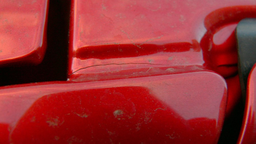

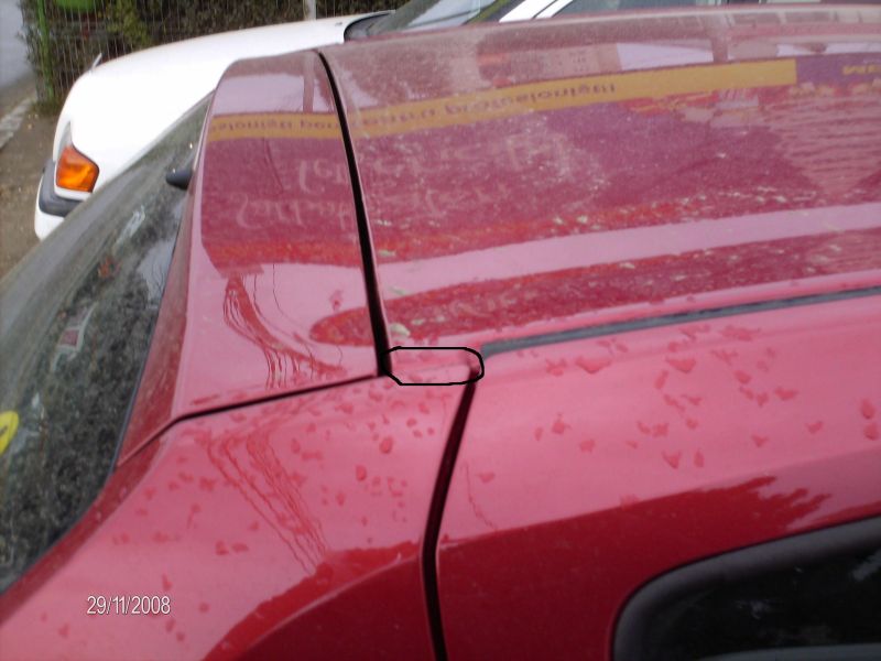

Nu mai are rost sa va spun ce am facut in zilele astea de cand nu am mai raspuns pt ca numai eu stiu cate telefoane am dat la VC si cat am umblat la service.
Am sa va arat doar care era problema, o fisura(crepatura) si o gaura in tabla.
Prima poza arata locul unde se afla iar ultimele 2 gaura.
Am refuzat sa ne-o repare,deocamdata, si le-am solicitat sa ne-o schimbe, raspunsul lor a fost "Momentan doar atat va poate oferi firma Dacia".
Acum eu ma tem sa nu fie afectata tabla, sau in timp sa o afecteze rugina pt ca totusi de atata timp sa tot intre apa...am vazut si la logan ce probleme avea cu rugina si cum sunt rezolvate in service acestea.
Astept si de la voi sfaturi, ce sa mai fac ca sa rezolv pt ca eu nu mai stiu.
