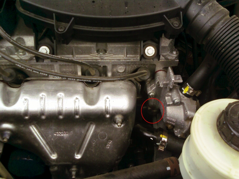

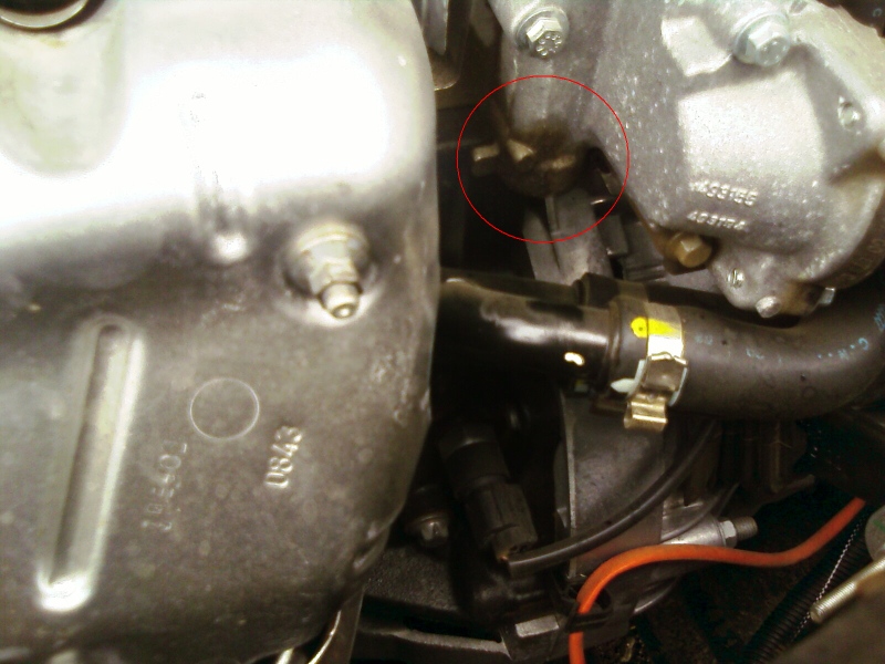

Am luat tot motorul la pipait si undeva in drapta scutului de pe galeria de evacuare (nu am idee exact ce ansamblu este, dar din el iese un furtun gros de plastic sau cauciuc care se duce pe langa radiator in jos) am gasit amestecata cu praf o pata care la pipait si mirosit parea sa fie ulei. De consistenta mai greu imi dau seama pentru ca e imbibat cu praf...
O sa atasez niste poze detaliate. M-ati ajuta mult daca v-ati da cu parerea.
Oricum o sa ma duc la service maine, dar as vrea sa stiu si despre ce e vorba ca sa am argumente in caz ca ma trimit la plimbare astia...

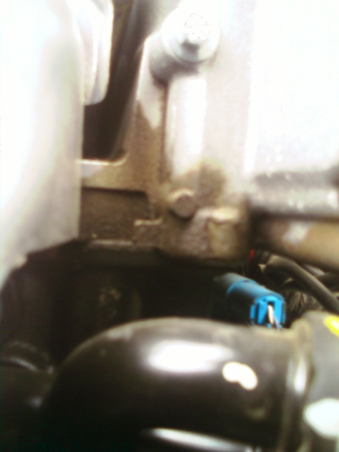

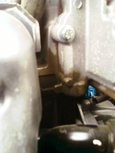

Pozele sunt asa: Prima e vederea generala, a doua ceva mai aproape de zona cu probleme, a treia e exact zona cu probleme vazuta de mai de sus, si ultima, vazuta de mai de jos. In ultimile 2 poze ce se vede in stanga e scutul de pe galeria de evacuare.

in pozele 3-4 se observa destul de bine,parerea mea e ulei.

Eu din poza nr.2 vad ca pe acolo curge ulei, o fi ceva garnitura care nu e etansa, si eu zic sa dai o fuga la service cu masina.

Pai chiar o sa ma duc...Aveti idee si ce ansamblu e ala pe langa care pierd ulei?

din poze e cupla de lichid de racire de pe chiulasa, pe acolo parca e termostatul. dar ala n-are treaba cu uleiul. mi-e ca sufla undeva pe la garnitura de chiulasa. la mine dupa 42000km n-am avut imbinari murdare de ulei, n-a consumat gram masina nici in rodaj nici dupa. du-te la service...

- pata din poza: antigel (scapat pe langa carcasa termostatului)
