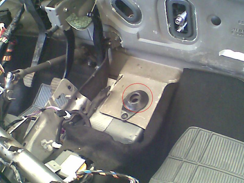

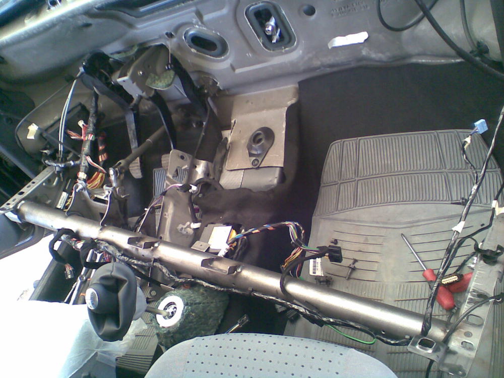

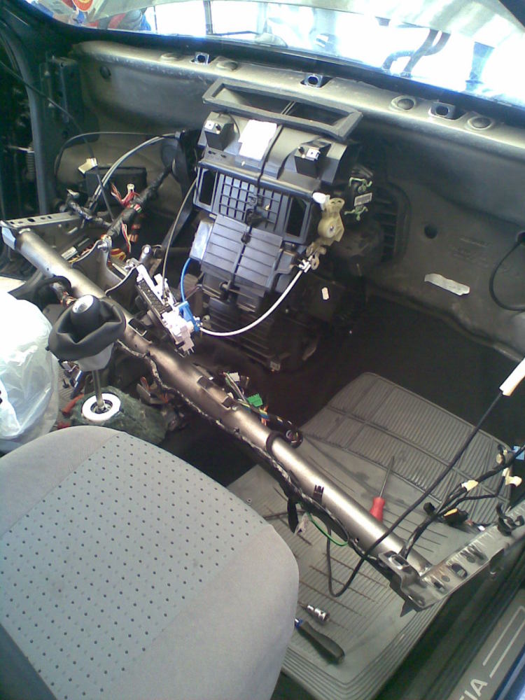

Am fost azi la service cu problema mea:nu era evacuarea infundata,ci supapa care face legatura intre aeroterma si conducta de evacuare a condensului(se pare ca aeroterma nu se incadra perfect pe orificiul supapei..lasand loc apei sa se prelinga..in masina)!mi-au spus ca au mai avut vreo 3 sandero cu aceeasi problema...aaa..pentru a avea acces la supapa au fost nevoiti sa scoata tot bordul(foarte multa munca pentru o neglijenta a celor de la pitesti...sa nu mai vorbesc ca am pierdut toata ziua la service,si abia maine ma duc sa iau masina..inca vreo 2-3 ore).
Va multumesc celor care a ti incercat sa ma ajutati!si sa speram ca o sa fiu singurul de pe forum cu aceasta problema,cam neplacuta!

Bine ca ti-ai rezolvat problema. Tari fotografiile, chiar eram curios cam ce se afla pe sub bord.

Vazand pozele puse de colegu' parca am o strangere de inima. Dar si o intrebare: Unde anume este scurgerea de sub masina a apei rezultate din conditionarea aerului? Langa schimbatorul de viteze?
andriipopa e offline   Reply With Quote
Vechi 5th August 2009, 13:00   #16
Posturi: 1,493
Este undeva sub bord.
In ultima poza de poate aproxima distanta dintre schimbator si evacuarea cu pricina.
