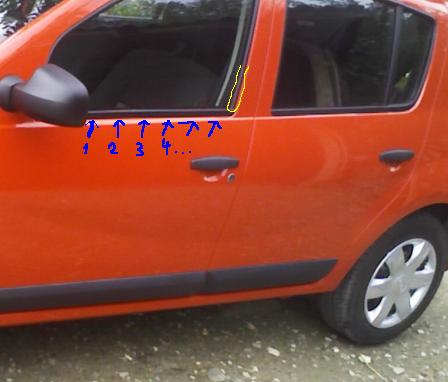

A doua intrebare este legata de ornamentul negru (autocolantul) de pe usa pasager fata - anume am observat ca s-a incretit (vedeti poza atasata). Nu imi amintesc sa fi fost asa - oare o fi de la caldura? Cum as putea sa o "intind"? se scoate usor chederul de la baza geamului? Oare daca desfac putin si intind se va mai lipi la loc ?

Referitor la acele tije, eu chiar azi am fost la un prieten care are un Fiat Stilo si are aceleasi tije la hayon, si la el sunt acele urme, care de fapt sunt pete de praf. Eu l-am sfatuit sa le unga cu o carpa si cu foarte putin ulei.
ps. el avea treaba cu uleiul sa unga balamalele usilor care scartaie - masina e adusa din germania si la inceput nu scartaiau, dar dupa 6 luni de umblat pe drumurile patriei.....
ps. referitor la autocolant si eu zic ca cel mai bine sa dai chederul jos si sa incerci sa intinzi autocolantul, care probabil din cauza caldurii s-a incretit, sau poate s-a dilatat putin chederul si a creat presiune pe autocolant si de aia s-a incretit.
Cat de usor sau greu se da jos chederul, asta chiar nu pot sa o stiu...

Se da destul de usor jos chederul, dar cand e pus la loc mare grija sa nu rupi autocolantul .. a mea e preferance deci nu am avut stalpii negri , am fost la o firma de profi, cand sa mi puna chederul a facut o zgarietura de 1 cm.. nu am fost de acord si lau schimbat cu totul (autocolantul).
Cand este pus sa ia o forma cat mai buna este incalzit si se dilata probabil dupa ce au pus chederul acesta s a ridicat putin de aceea a aparut crestatura. Posibil si de la caldura desi nu prea as crede.

ok, se da usor jos, dar.. cum? trag asa de el? aparent nu iese. trebuie sa cobor probabil geamul? este ceva "prins" de (sub) el, adica, e posibil sa-mi cada cleme sau alte de-astea in usa cand il scot?

Cobori gemul detot si cu varful degetelor tragi de bagheta in sus dintr`un capat ... uita`te AICI poate intelegi

Am reusit dar problema este ca la momentul in care am scos bagheta aceasta s-a ONDULAT. Am pus-o la loc dar a RAMAS ONDULATA !!!! Ce sa fac? Isi revine singura? Pur si simplu s-a "torsionat" in forma de S la mijloc. HELP !!
Am dat o fuga la Dealer: NU SE MAI FACE. Trebuie nou. La sandero nu e acelasi ca la logan, are o insertie metalica care se onduleaza usor, au patit-o si ei in service. Nu se poate remedia, trebuie una noua, care este doar 114 ron !!! La naiba !!!!
