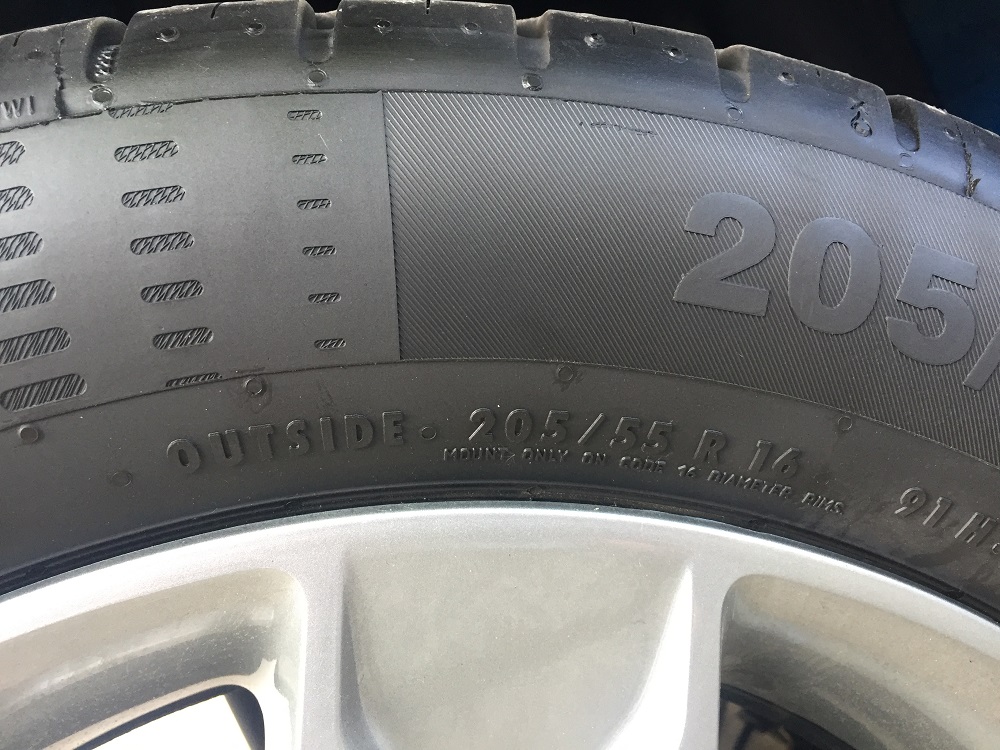

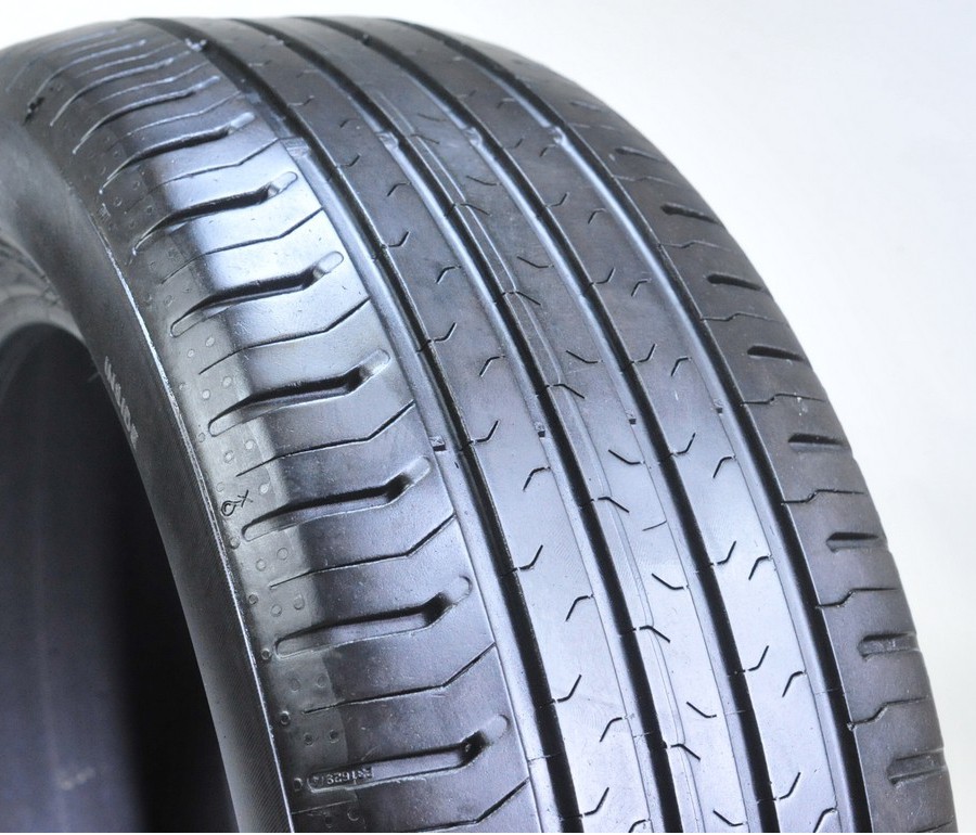

                              • Da, frate, ai completa dreptate. M-am uitat la ele si m-am convins, asa este. Sunt asimetrice (poza 1). +1 din partea mea
                                Am gasit si marcajul outside pe toate 4, deci mesterica ala de la vulcanizare le-a pus bine (poza2).

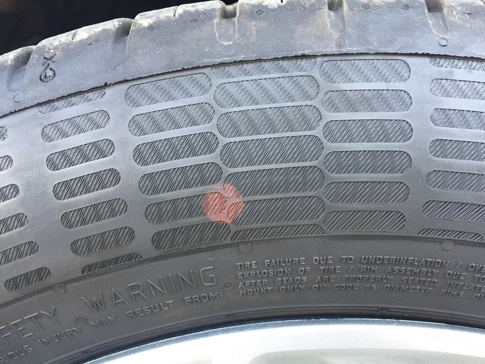

                                Si am mai gasit pe ele un punct rosu (poza3) pe fiecare. Ai idee daca si aia semnifica ceva tot legat de exterior? Sau de imbatranirea cauciucului?
