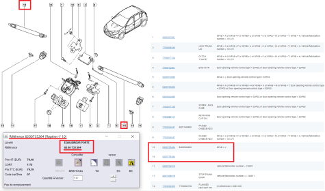

    Dețin un Sandero fabricat în 2008 și mi s-au defectat ambele amortizoare de la haion. Haionul nu mai stă deschis decât dacă țin de el cu mâna.
    Pe amortizoare nu se poate distinge marca și de aceea, întreb și eu dacă este cineva care-mi poate spune ce marcă de amortizoare au fost utilizate pentru echiparea din fabrică a acestui model (sau enumerarea mărcilor, în cazul în care au fost mai multe).

      Codurile OE se obtin \verifica doar pe baza seriei VIN, totusi pentru un Sandero I B90 amortizorul haion poate sa aibe codul OE 8200735264, vezi doar ca exemplu si atasat.
        Mda, aici se pare ca se face si resize la atasamente (poza nu este prea clara, chiar daca am atasat-o OK), dar codul poate sa fie cel scris anterior.
