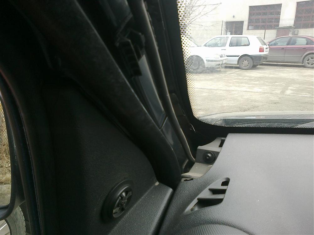

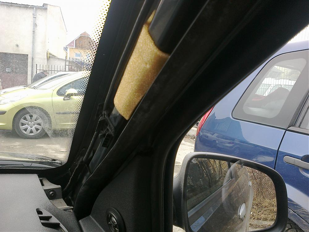

si mie imi troncane bordul :
rezolvare: am desfacut montantii fata si am strans suruburile...care erau desfacute.
am bagat o guma de sters(radiera) intre parbriz si bord. acum nu mai troncane nimic.

Implicit ia de aici Bre!
am incercat sa le pun pe toate odata ..dar nu ma lasa..dupa cateva posturi o sa mai vin cu poze.
se vede si in poze ca suruburile sunt desfacute.
daca la voi sunt stranse, incercati sa le desfaceti putin si sa puneti pe cineva sa impinga in bord(inspre parbriz) si sa le strangeti in acelasi moment.
