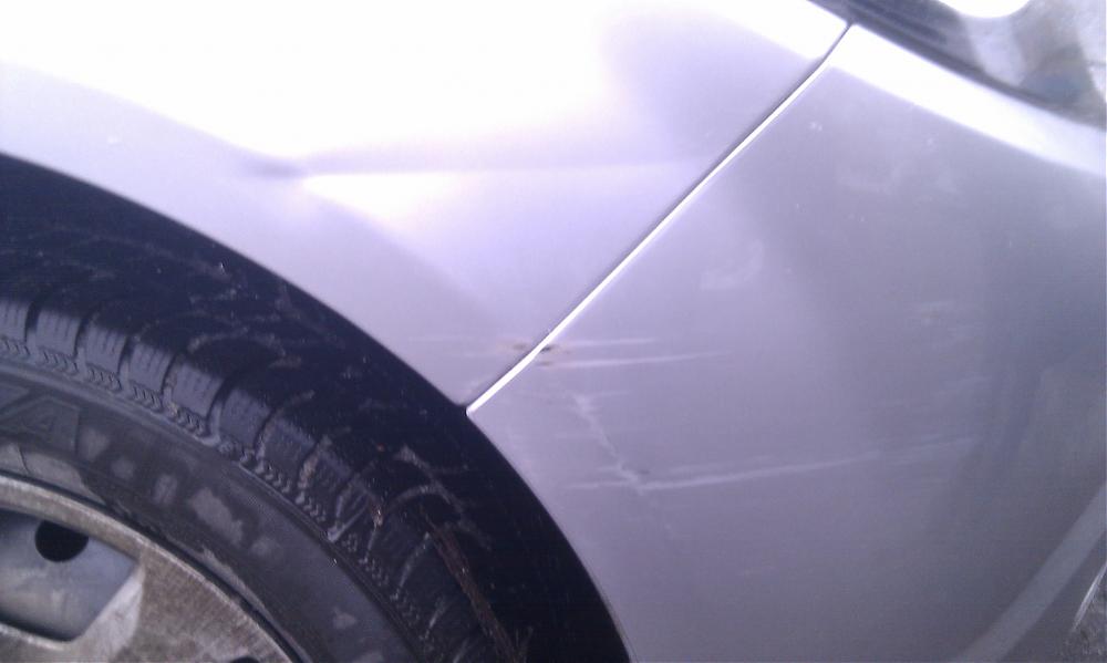

Salut,
La iesirea din parcare m-a zgariat o dacia 1310 dupa cum se vede in poza (aripa indoita, si la inbinarea cu partea frontala sunt zgarieturi).
Cel mai probabil a fost vina mea pentru ca eram foarte aproape de intersectie, in fine am hotarat sa o rezolv eu.
Deoarece e sambata, nu am mai gasit deschis la dacia. Aveti idee cam cat o sa ma coste reparatia, eventual vopsitul in cazul meu ?
Mentionez ca am casco, dar ma gandesc sa vad intai cat o sa ma coste.
La casco generali am oricum franciza de 100e, si nici nu stiu daca cumva o sa imi mareasca cascoul in cazul in care ii pun la plata pentru ce am acum.
Masina e un sandero black line cu vopsea metalizata.
Ms

Salut,mmdumi,
Sunt intr-o situatie similara:am gasit aripa dreapta,cam tot in aceeasi zona ca si in poza usor infundata si coltul aripii zgariat in parcare.
Din cate am aflat costul per element(aripa,bara,etc.) variaza destul de mult (150-400 RON),in general fiind 300-350 RON.
Daca vei recurge la asigurarea casco sigur la innoirea politei va creste suma de plata (asa am patit cu Omniasig la vechea masina in 2008).
Acum am casco la Garanta si stiu de la un coleg care tocmai a apelat la ei ca lucreaza cu TopLac.Ma gandesc cu groaza la timpul pe care-l voi pierde cu constatarea,predarea masinii,vopsirea...
Recomandati vreun service bun in domeniu?

Daca vei vopsi doar zona aia, nu va costa mult, undeva pe la 250 - 300 ron, daca insa vrei sa vopsesti aripa si masca integral, atunci te va costa pe undeva pe la 600 - 700 ron, poate chiar mai mult.
Vechi 9th January 2011, 09:22   #4
Posturi: 865
Bunicuta zice bine,ar veni cam 300-350 lei pe element...aripa fiind si infundata,poate mai mult daca o si schimba.Data fiind criza asta a naibii,as incerca sa rezolv singur si nu la service.Scoaterea infundarii ar fi mai dificila - aici te-ar putea ajuta un service.Dar zgaraituri aproape la fel de nasoale se pot scoate destul de bine cu cosmetice.Polish in mai multe trepte si un filler bun.

incearca si un polish bun pentru zgarietrui

un polish bun si putina vopsea pe punctele cu negru si proababil dinou un polish va fi ca noua. Eu unu nu as incerca la dacia costa prea mult mai bine te duci la un service de cartier

zgarietura aia nu iese la polish, nu vorbiti prostii. polish-ul rezolva numai zgarieturile fine.
sa verifici e simplu: daca zgarietura se simte cum treci cu unghia peste ea, atunci nu mai "iese" la polish.

zgarietura aceea nu iese la polish , doar cele foarte fine ies la polish....polish-ul exfoliaza un strat foarte subtire de vopsea nu acopera vopseaua.
