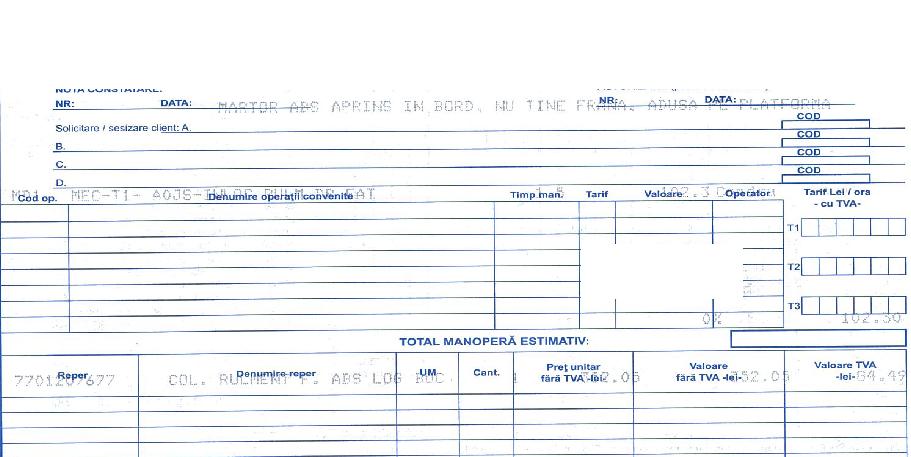

M-am "plimbat" ieri dis-de-dimineata cu platforma in drum spre Braila, dar pe un motiv foarte intemeiat: am ramas fara frane in panta(panica maxima ), actionarea pedalei de frana producea doar o haraiala continua dar nicidecum efect de franare, iar martorul ABS s-a intepenit aprins in bord. S-a rezolvat. Diagnosticat: rulment dreapta fata naspet. Inlocuit.

Multumesc, Goan! Ei vezi ? tot m-am ales cu ceva din patania asta : cu felicitari
Asta asa, ca sa vedem partea buna a lucrurilor, ca deh, bunicuto, ce sa-i faci, ...Dacia ! haz de necaz...
si nu stiu daca ceva din attach ajuta la identificarea rulmentului...
