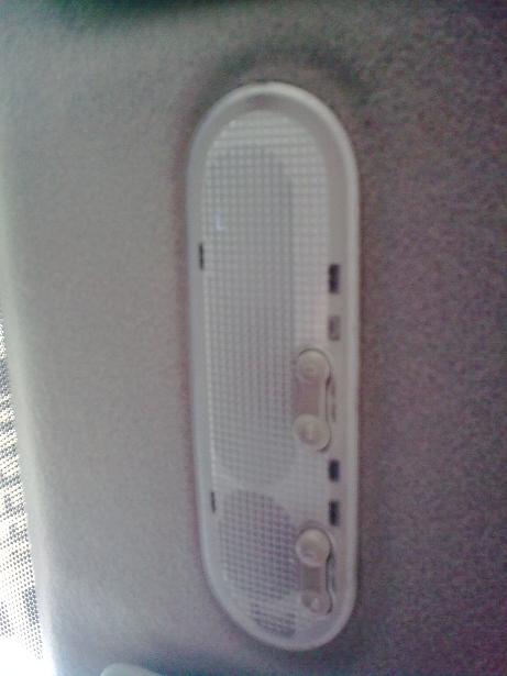

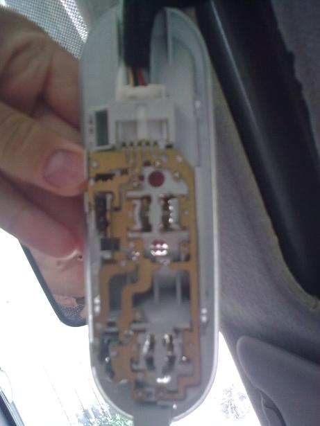

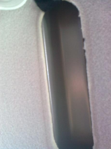

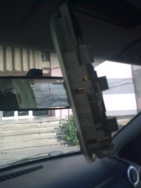

Implicit poze
Scuzati claritatea sunt facute cu telefonul mobil.
Am zis sa am amintire si dovezi daca astia de la Dacia zic ca nu are cum domnule , sigur ai facut matele ceva.
Masina este asamblata profesionist ca si aici.

Cu ocazia fotografiilor ne-am lamurit. Multumim pentru fotografii!!!

Nu cumva ai umblat la plafoniera si nu ai montat-o corect?...de atunci s-a mai ntamplat?
Eu nu m-am lamurit...nu se vad cele doua prinderi ale plafonierei din lateral.
Ca fapt divers cineva intreba pe LoganClub daca se poate monta suportul de ochelari pe Duster...am duster la munca si am vrut sa-l ajut...si am fost nevoit sa dau jos plafoniera...deci vreau sa zic(,) ca am tras de ea ca nebunul.
Deci poze cu prinderile din parti te rog.

Se vade foarte clar prinderea. In partea unde intra firul are parte fixa mai lunga si in cealalta parte are o clema din plastic cred ce poate s-a deformat.
Da...in a apatra poza se vede.
Ce observ eu...adi007 nu cred ca are acea tablita in spatele tapiteriei.
Verifica te rog.
