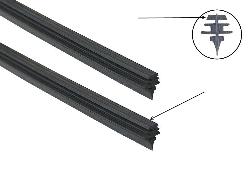

De ce spun asta, eu am incercat sa schimb lamelele la stergatorele din fata si am reusit sa le montez doar ca erau cu foarte putin mai late decat cele originale si deci nu le permitea sa "joace" ca se se muleze pe parbriz dupa cum le apasau arcurile de fier.
Am zis ca-i ok, nu o sa fie probleme in timp, o sa se rezolve, dar din pacate in timp s-au strans si mai tare si au inceput stergatoarele sa lase urme pe parbriz exact in dreptul unde lamela era apasata de arcul de fier.
Poate o sa reusesti sa gasesti lamele cu latimea OK incat sa le permita sa circule usor.

am reusit sa schimb lamela..am folosit o lamela de la unul din stergatoarele originale.
lamela care era la luneta are partea drepta superioare mai lata decat cea a unui stergator normal..vedeti in foto
desi am cumparat un stergator nou mi s-a parut ca ala vechi are marginea aceea putin mai lata, chestiile de metal..cele 2 bare pe care le vedeti in pdf de mai sus sunt si ele mai late nitel decat cele folosite la un stergator normal.
Stergatorul sterge bine..parca mai lasa 1,2 dare minuscule (a fost folosit normal ) o sa-l schimb mai incolo.
P.S, cred ca s-a rupt ultima data la spalatarie..pentru ca astia dau cu jetu pe stergator..tre sa le atrag atentia..
