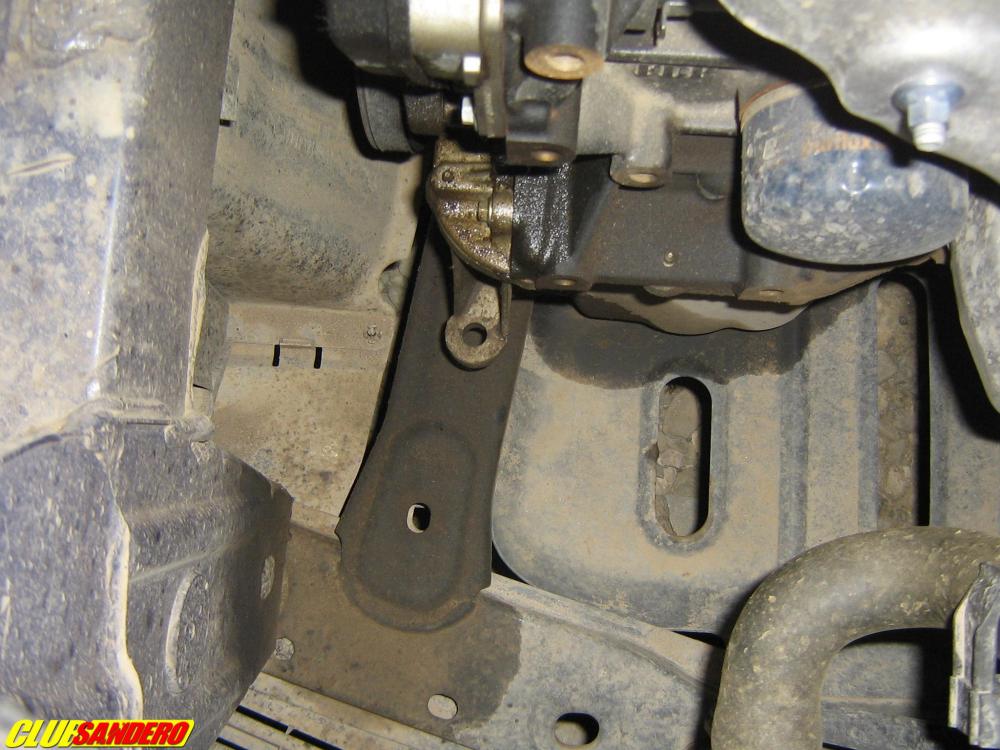

Cred ca e usor de identificat in compartimentul motor - pe la cureaua de accesorii. Asa arata un inceput; daca e grav, stropii de ulei pot ajunge chiar pe capota motor sau pompa de abs. Cu toate ca, se pare ca la Sandero si L. Ph2 problema este rara. (eu am 5000 km si e uscat, desi am calcat-o de destule ori pana la 5500 rpm). Bafta!

Poza este la un Logan 1.4. INSIST sa imi explici de ce crezi ca ar avea cea mai mica importanta ?

Acum 2 ore am fost la Auto Europa Timisoara, sa fac o verificare pentru chestia asta cu pierderi de ulei. Poza este foarte buna. Locul care se vede plin de ulei si un capac de plastic care se gaseste pe lateral in dreptul petei sunt locurile unde apar prima data scurgerile de ulei din cauza distributiei. Chiar am prins un mecanic bun care mi-a explicat omul tot ce trebuie. Au zis ca nu au mai vazut de mult problema asta la Logan, Sandero nu a intrat in discutie. A fost un lot de Logan-uri zicea omu', acum vreo 2 ani, care au avut toate probleme la pinionul sinterom.

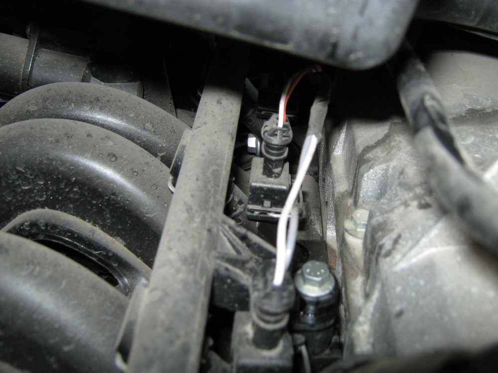

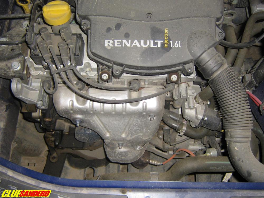

Ufff.... redeschid discutia cu o veste trista: iata ca si la sandero, chiar fabricat dupa "vacanta de vara" se poate: inca se monteaza sinteroame cu cota gresita.....
Imi cer scuze colegului pentru preluarea pozelor lui fara aprobare, asadar.... priviti....
Alt norocos a mai depistat asta...?

Originally Posted by vic24
Imi cer scuze daca vi se va parea aiurea topicul, dar informativ cred ca este destul de util. Se cunoaste faptul ca la Logan - cel putin la cele din primavara lui 2008, pana la ph2 - existau uneori scurgeri de ulei pe la distributie din cauza unui pinion sinterom care nu era facut exact la cota. Problema se repara pe garantie, constand in schimbarea pinionului cu unul renault, a simeringului aferent si a curelei de distributie (care se umplea de obicei de ulei). Intrebare: ati patit sau ati auzit ca aceasta poveste sa apara la Sandero? Adica... au inteles ceva cei de la Dacia din greselile facute?
PS - sper ca nu am cautat atat de neatent incat sa se fi scris deja despre asta si sa nu fi observat.
Deci ???? ceva scurgeri de ulei pana acum ?
Da . Eu am avut probleme cu scurgere de ulei exact dupa descrierea din citat. Observat la revizia de 20000, remediat pe garantie.Am Sandero cumparat in iulie 2008.

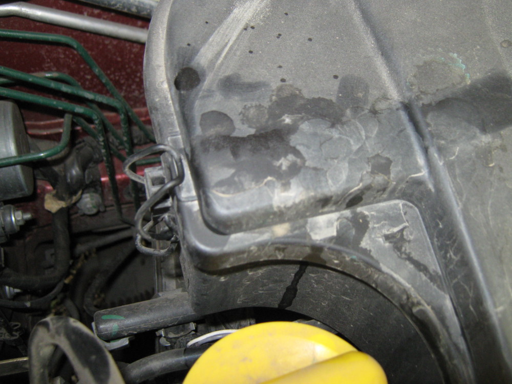

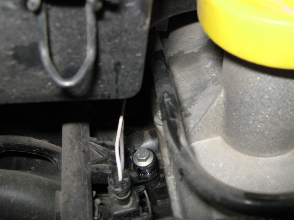

Azi cand am deschis capota am observat cateva picaturi pe capacul de plastic care acopera motorul,masina are 18500 km,atasez o poza sa vedeti
SND e offline   Reply With Quote
Vechi 29th May 2009, 15:34   #33
Posturi: 987
Nu acolo trebuie sa curga uleiul, ci pe undeva prin dreapta jos...stai linistit.
ps. se vede pe unde ai scurgeri din prima poza postat de vic24 mai sus.

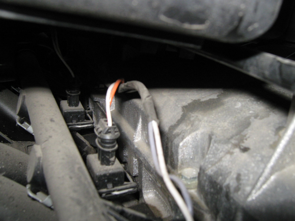

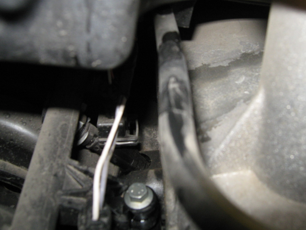

am gasit mai multe pete in partea din spate pe chiulasa,posibil sa fie benzina...

Vechi 29th May 2009, 16:56   #35
Posturi: 987
Acuma sincer eu unul nu-mi dau seama daca acolo in pozele alez se vad scurgeri, parca le-ai facut de prea aproape.

Vechi 29th May 2009, 17:45   #36
Posturi: 1,084
Pare sa fie de la schimbul de ulei sau poate a fost busonul de ulei scos si pornit motorul sau busonul nu este strans bine, greu de spus. Sterge foarte bine toata zona si vezi daca se repeta.

Azi dimineata m-am uitat si eu pe la motor si am observat ca, petele acelea care sunt pe capacul filtrului de aer sunt de apa. Dupa ploaia de ieri capota pe interior in anumite zone a facut condens si a picat apa pe capacul filtrului de aer. Ce am mai observat, in dreptul busonului de ulei se imbina furtunasul cu piesa aceea care stropeste parbrizul (scz nu stiu cum se numeste), daca nu este bine imbinat ma gandesc ca si pe acolo poate da solutie de stropit parbrizul.

Si eu am gasit tot acolo pete albastre de lichid de barbriz

etansari "by dacia"...aceeasi hiba si la logan, se rezolva prin schimbarea furtunelor cu unele mai sanatoase si/sau montarea unui colier la fiecare imbinare de furtun. de preferat sa le rezolvati de cum vedeti ca apar simptomele si tot legat de chestia asta, din cand in cand desfundati duzele stropitoare ca desi nu pare, se infunda si atunci poate "pusca" furtunul de pe racorduri.
